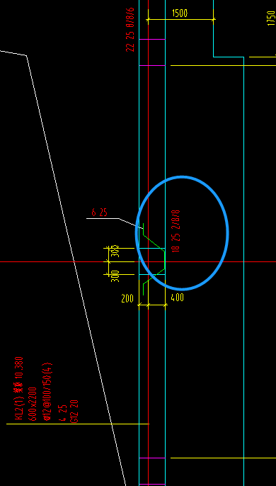

  • 框架梁 18c25 2/8/8是什么意思

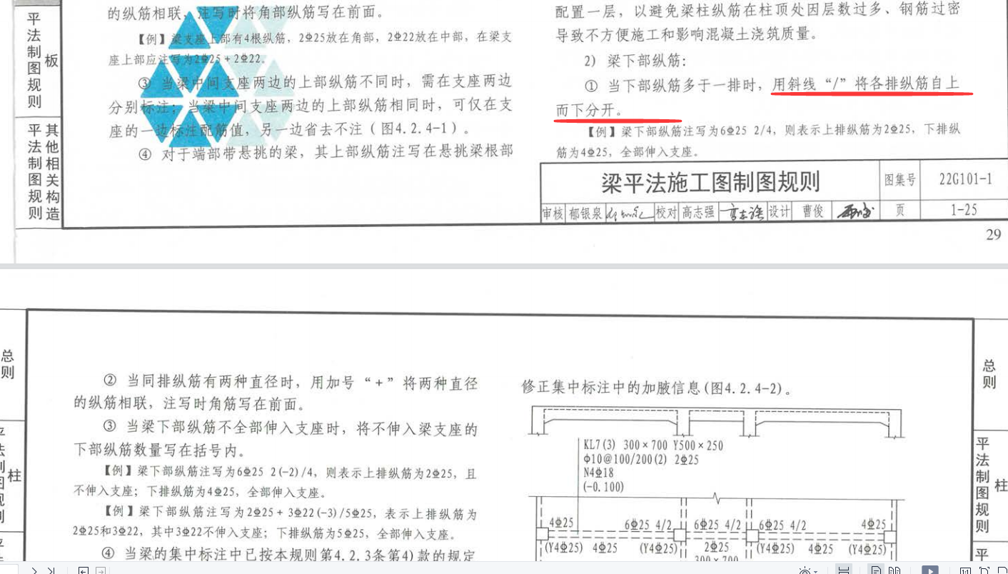

    梁底筋分三排布置  2/8/8

  • 第一二排底筋8根,第三排2根

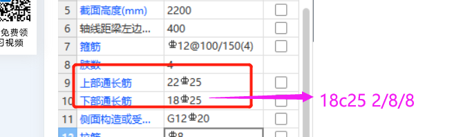

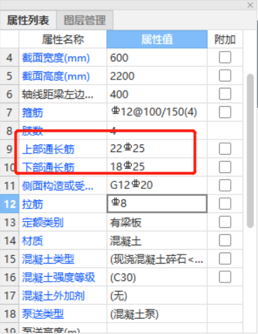

  • 上部通長筋應為4C25,你輸22C25不對,22C25應該是含4C25在內的原位標注的支座負筋(多排布置);下部通長筋集中標注信息無,你應該在原位標注里輸入18C25 2/8/8(從下到上排列為8根、8根、2根)。

  • 集中標注輸入

  • 三排鋼筋布置: 2/8/8
