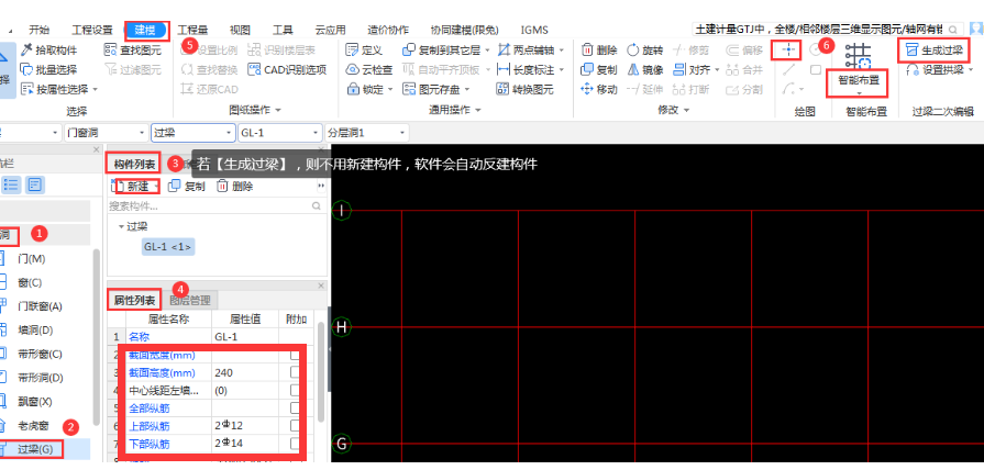

  • 您好,這是過梁的信息嗎?我該怎么畫啊

  • 是的,點畫
    2023-05-18 14:25:17
  • 定義過梁,輸入對應的信息
    2023-05-18 14:25:29
  • 根據過梁凈跨分別命名定義,然后智能繪制,選擇對應的區間,如800的凈跨,選擇0到800洞口寬度即可
    2023-05-18 14:26:28
  • 你好:對的,這是過梁信息。
    過梁有以下三種布置方式,具體操作方法如下:
    方法一:點畫布置:新建過梁---在【屬性列表】中調整屬性信息---點擊“建模”中的【點】功能---布置到門窗洞上即可。
    方法二:智能布置:新建過梁---在【屬性列表】中調整屬性信息---點擊“建模”中的【智能布置】功能---選擇智能布置方式---拉框選擇/批量選擇需布置的門窗洞---再鼠標右鍵即可。如圖:
    方法三:生成過梁:不需要新建構件,直接點擊【生成過梁】輸入對應信息,自動生成即可。如圖:
    備注:過梁不能直線布置,新建過梁后命令灰顯,無法使用。
