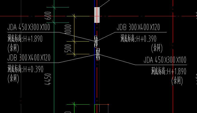

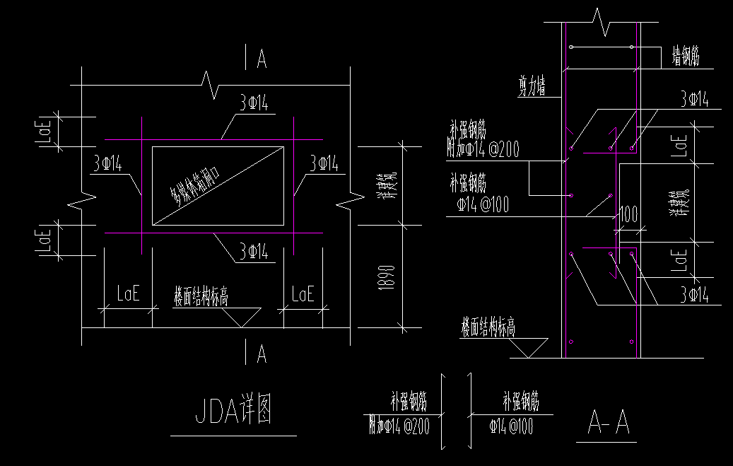

  • 墻洞加筋該怎么布置到廣聯(lián)達軟件中?
    墻洞
    加筋
  • 你好:在左側(cè)導(dǎo)航欄的門窗洞中,新建墻洞,鋼筋在【屬性列表】中輸入,無法直接輸入的鋼筋,在【其它鋼筋】或者【表格算量/表格輸入】中手動處理。如圖:
