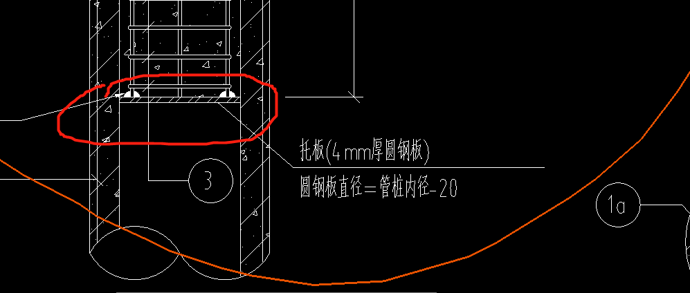

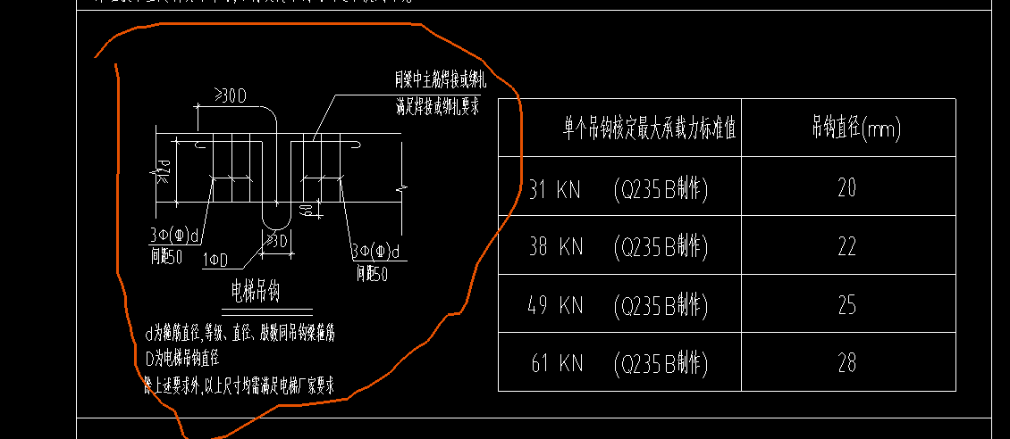

  • 請(qǐng)問(wèn)圖一這個(gè)電梯吊鉤只有樓頂有嗎?怎么算,圖二的圓形樁心鋼板怎么算的重量??
    樁吊鉤
我來(lái)答 收藏  舉報(bào)
    1. 只有頂層有的
    2. 3.14*樁內(nèi)徑/2的平方*鋼板厚度*7.85
    假如樁徑600,壁厚100,這樣內(nèi)徑為400,鋼板厚度為4mm
    工程量計(jì)算為3.140*(0.4/2)*(0.4/2)*4*7.85
    2023-05-17 23:09:58
  • 是的,只頂層有答疑解惑
