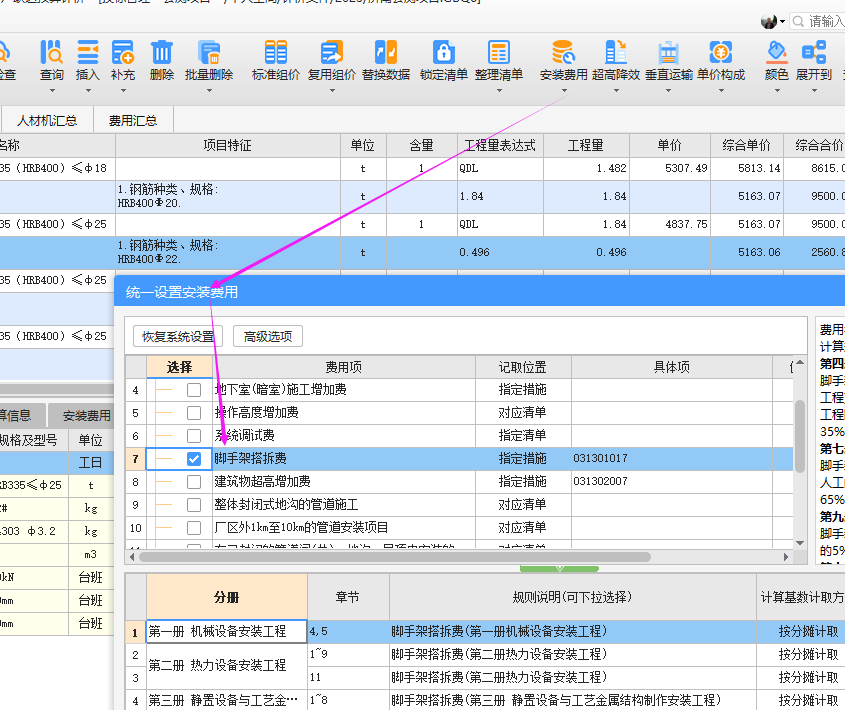

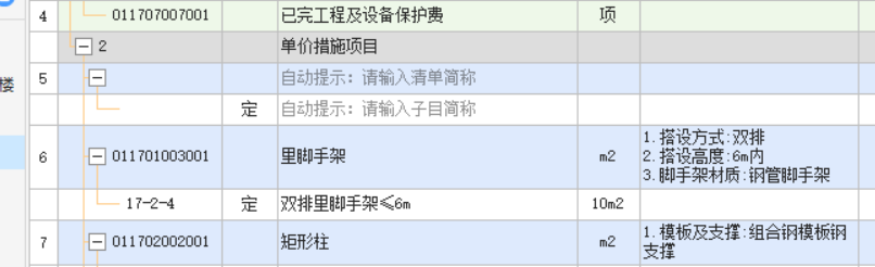

  • 建筑工程和裝飾工程的單價措施項目是一樣的嗎
    安裝工程裝飾工程和安裝工程的單價措施項目有哪些 怎么確定工程量?

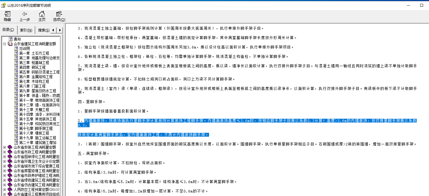

    裝飾工程根據定額規則計算裝飾腳手架就可以
    安裝工程腳手架是計算系數的
    建筑工
    首次提交 2023-05-17 22:18:36  最近修改2023-05-17 22:42:38 (修改過2次)
  • 你好,你這個計價模式不對,你選擇的是2013清單計價模式,所以這個措施費的形式這樣的。陜西現在使用的是2009清單模式,你應該選擇2009,然后根據工程情況選擇對應的腳手架子目。
    不好意思,吧你這個陜西的了。
