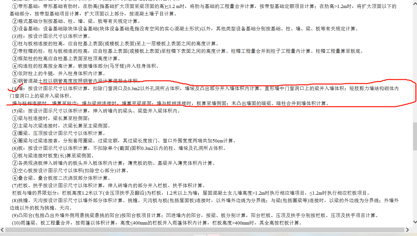

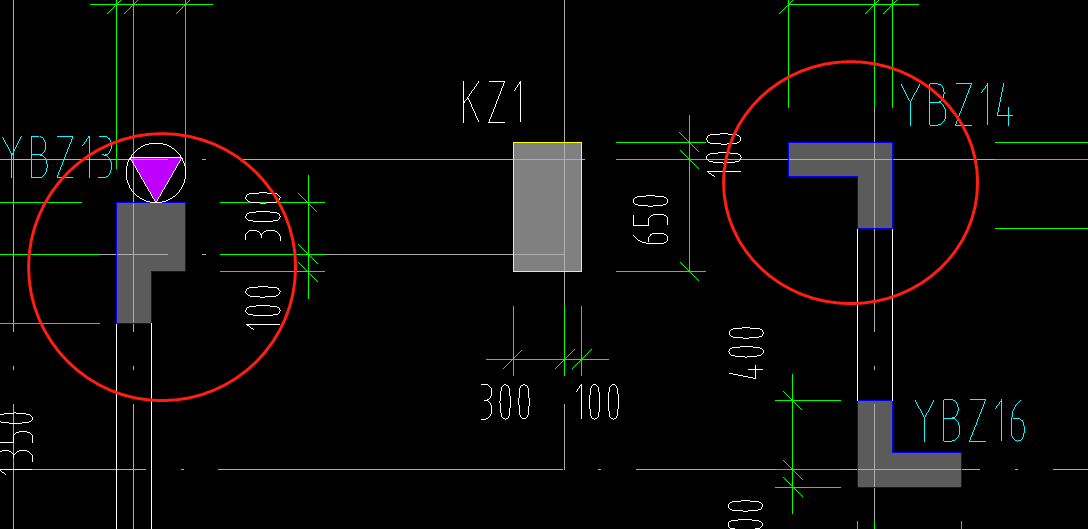

  • 如圖,右側按照剪力墻子目套取,左側構件按哪種套取合適,同事說套取剪力墻,我認為套
    端柱
    如圖,右側按照剪力墻子目套取,左側這種寬出墻厚的端或者其他圖紙中有無法用剪力墻畫滿的端柱構件按哪種套取合適,我認為套取異形柱子目,同事認為套取剪力墻子目

    這樣看應該是剪力墻+矩形柱

  • 不知道你那定額怎么規定的啊,看看異形柱的條件,,感覺套矩形柱合適,,

  • 左側是框架柱,右側是剪力墻。

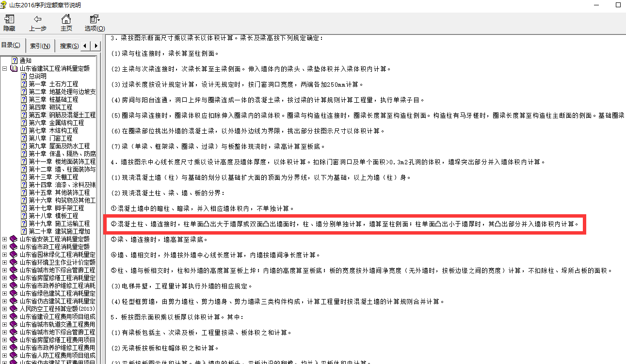

  • 具體的你是需要看當地的定額規則,廣東規則是剪力墻的長度1.5米內按異形柱,有的地方規則是按墻厚度的倍數區分
    你截圖應該是工程量的計算規則,要看說明
