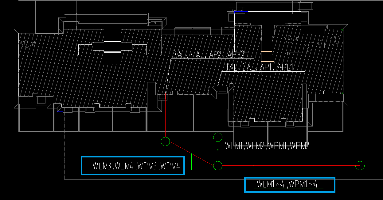

    識圖長度計請教一下:藍色框里的WLM1-4,WPM1-4,是同一個位置的長度計算8次嗎,還是只計算1次?
    (WLM1~4;WPM1~4)經過此段的電纜有8種規格,每種規格有2根電纜。
    后面,分為二部分進入樓內的各配電箱。
    左邊(WLM3、WLM4、WPM3、WPM4)只有4種規格,每種規格2根電纜。
    右邊(WLM1、WLM2、WPM1、WPM2)只有4種規格,每種規格2根電纜。

  • 是的,都是單獨的回路

  • WLM1-4,WPM1-4是從兩個不同的柜出線的且敷設到不同的用戶,所以分別計算。

  • 沒有能計算8次的回路,有4次的回路
