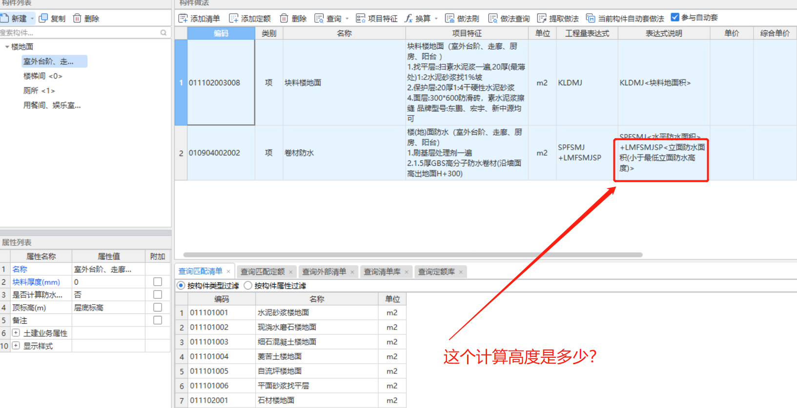

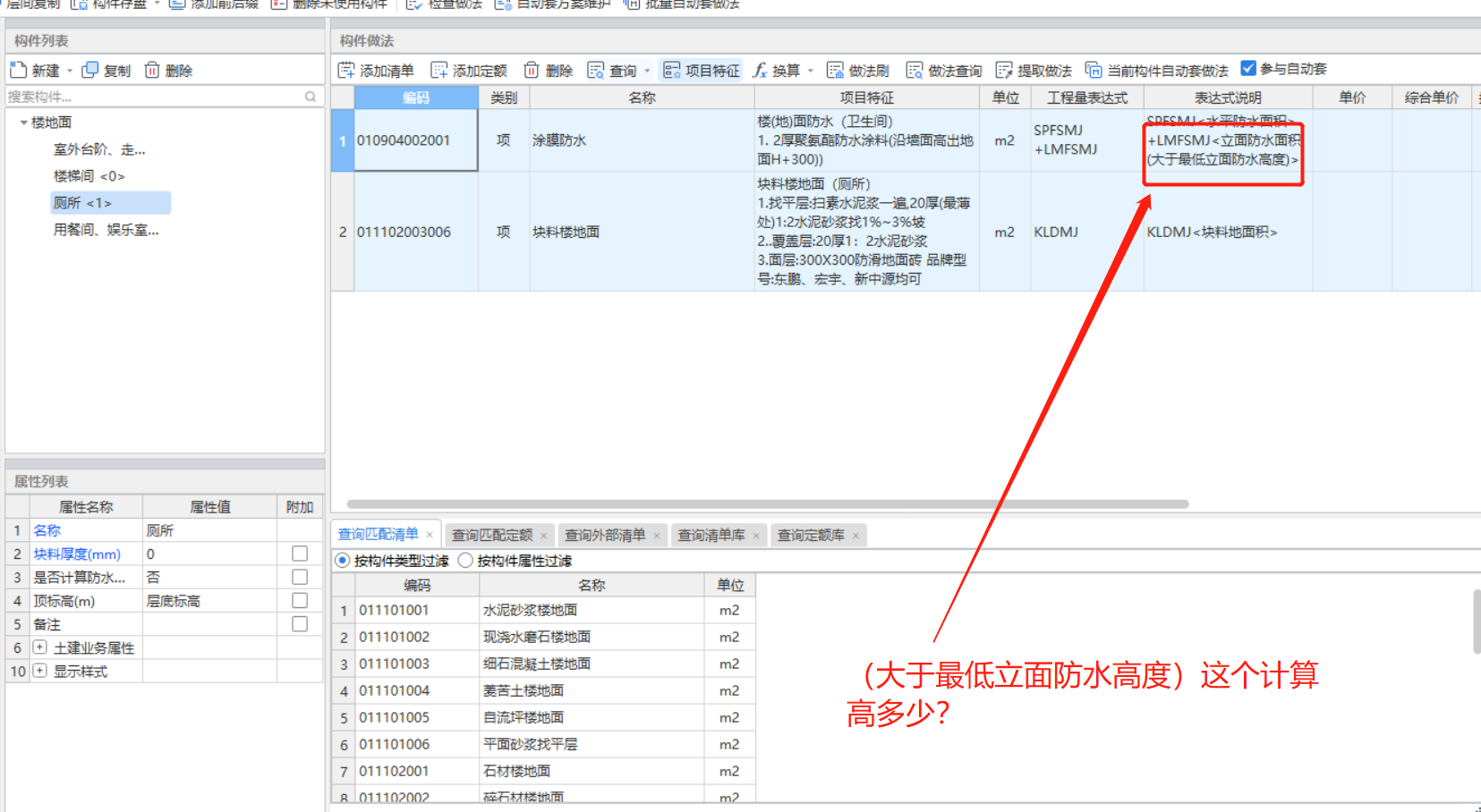

    各位大佬,小于最低立面防水高度跟大于最低立面防水高度的區別是什么?最低立面防水高度防水工
  • 國標2013清單計價規范中
    -GB500854房屋建筑與裝飾工程計量規范
    I.4 樓(地)面防水、防潮
    按設計圖示尺寸以面積計算。
    1.樓(地)面防水:按主墻間凈空面積計算,扣除凸出地面的構筑物、設備基礎等所占面積,不扣除間壁墻及單個面
    積≤0.3 ㎡柱、垛、煙囪和孔洞所占面積.
    2.樓(地)面防水反邊高度:≤300mm 算作地面防水,反邊高度>300mm 算作墻面防水,
