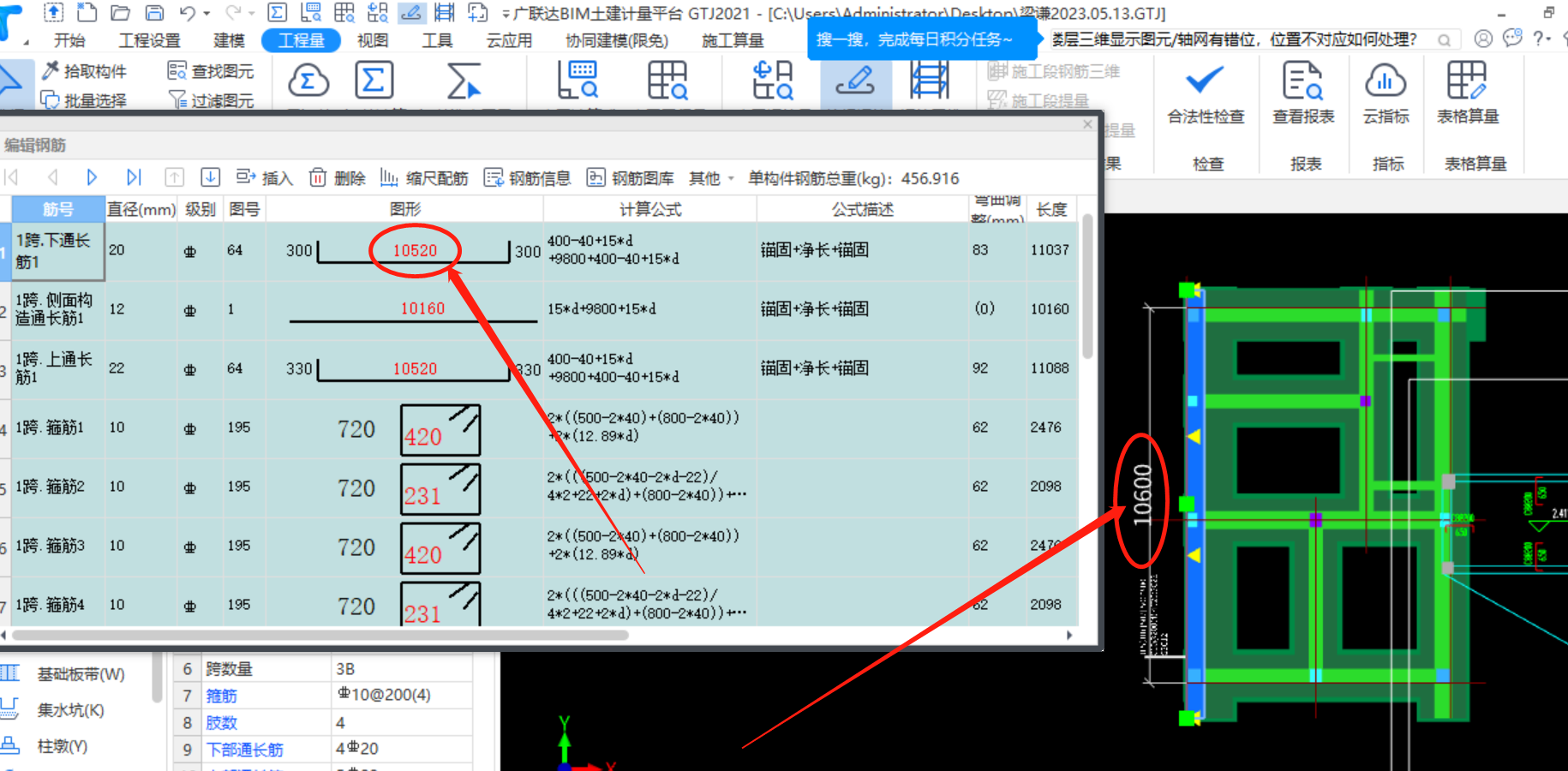

基礎梁鋼筋計算長度只計算到柱外側,而伸出柱外的部分沒計算,是什么原因?

重新提取梁跨,匯總計算看看

基礎梁鋼筋計算長度超出其圖元所繪長度5倍
基礎梁鋼筋長度計算問題補充問題:計算規則為默認,重新單獨繪制、設置支座、計算結果還是一樣
