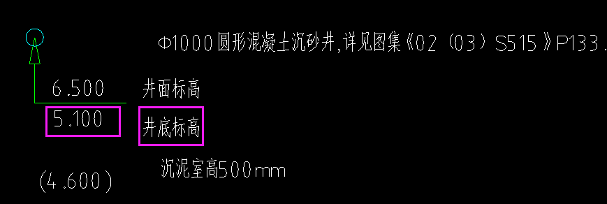

  • 沉泥井圖例,根據圖集,圖紙上的井底標高是不是應該為管底標高,求大神幫忙解答!

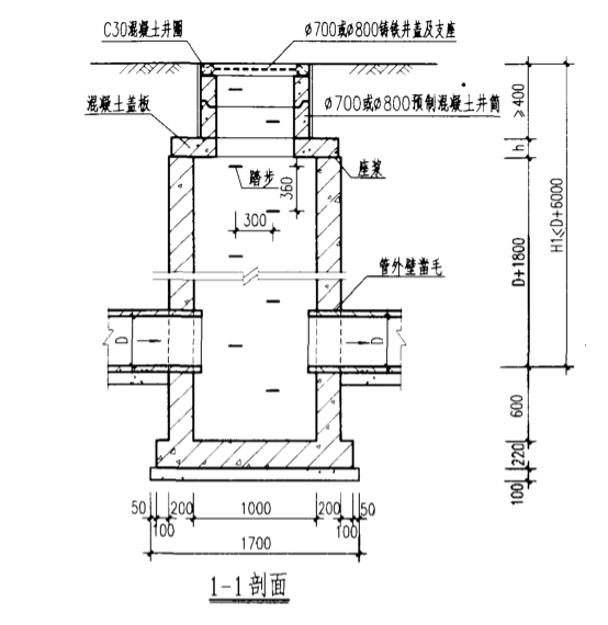

    沉泥井圖例,根據圖集,圖紙上的井底標高是不是應該為管底標高,設計是不是標錯了,求大神幫忙解答!沉泥井圖例沉泥井答疑解惑
  • 不是的,井底標高與管底標高是存在有高差的
