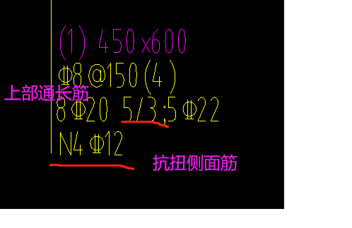

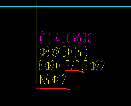

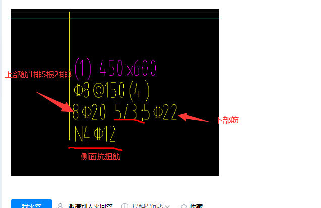

還是不會呀! 2023-05-15 20:35:30 | 云南省 土建 | 305查看 3回答
薛子慶 黃金專家
答題: 19118 被贊: 5535
2023-05-15 20:49:09
鋼筋撐起半邊天 鉆石專家
答題: 154723 被贊: 49242
上部通長筋上排5根,下排3根
首次提交 2023-05-15 20:36:56 最近修改2023-05-15 20:37:31 (修改過1次)
獨行者 鉑金專家
答題: 60320 被贊: 44884
二排布筋:上部通長筋上排5根,下排3根。
