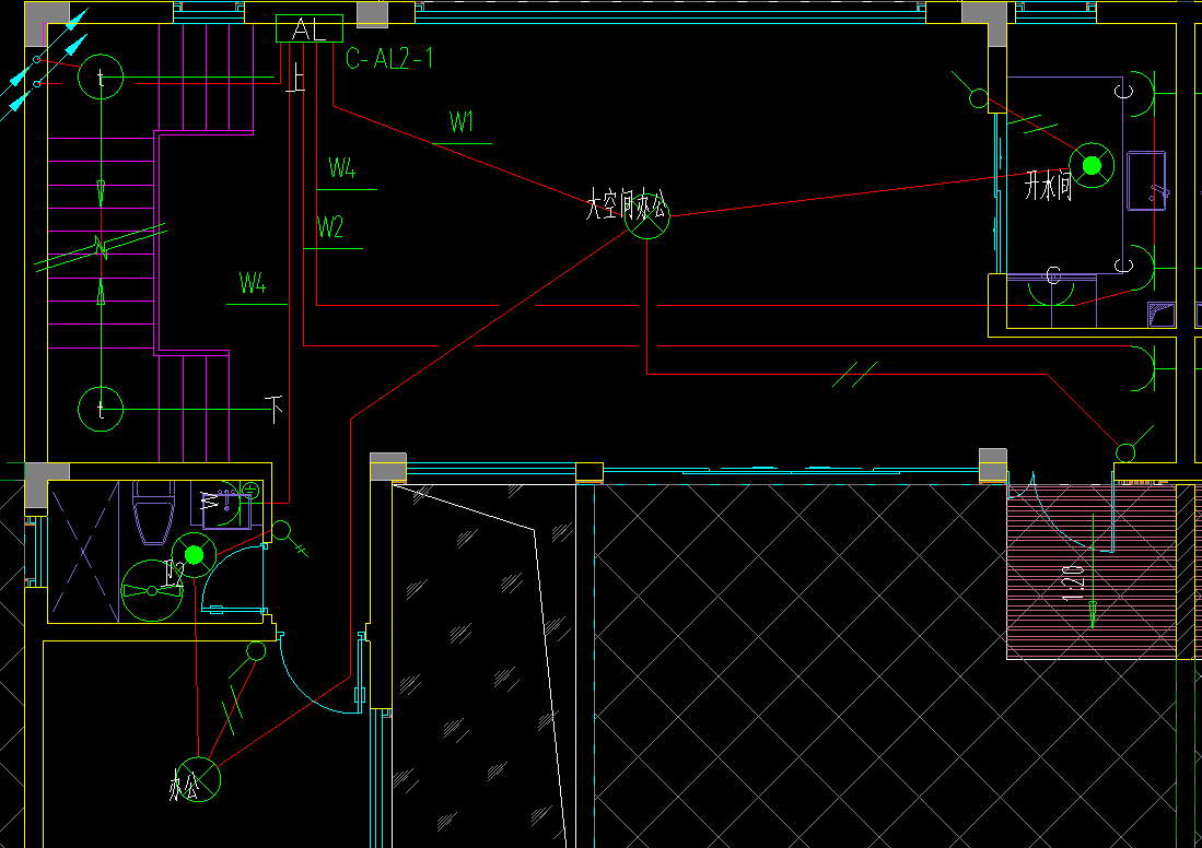

  • 火線、零線、接地線在圖紙中如何走?
    根數(shù)
    請問火線的走向(經(jīng)過哪里)和根數(shù),零線的走向和根數(shù)、接地線的走向和根數(shù),是如何走的?是不是有4個開關(guān)就需要布置4根火線和零線?
  • 同管敷設(shè),接地線不進(jìn)入開關(guān)。單聯(lián)單控開關(guān)需要布置1根火線+1零線.
    首次提交 2023-05-15 14:55:27  最近修改2023-05-15 14:56:37 (修改過1次)
  • 一條回路只用二根電線,哪有接地線嗎?4個開關(guān)不是4聯(lián)開關(guān),就不止4根火線,4聯(lián)開關(guān)也要5根線
