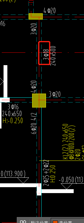

  • 廣聯(lián)達(dá)建模時(shí),地下室頂梁的鋼筋是倒著看的嗎,
    如果是倒著的話,是只有跨中鋼筋和下部鋼筋的位置交換了嗎
    2023-05-15 14:50:31 補(bǔ)充
    頂梁

  • 怎么可能倒著看,還是和原來(lái)一樣,你補(bǔ)充一下圖片吧
    2023-05-15 14:46:18
  • 上圖框內(nèi)是3C18是底筋,左面的4C20及3C20是該跨的左支及右支座
    2023-05-15 15:15:43
  • 就是框架梁,方框中是本跨下部通長(zhǎng)筋
    2023-05-15 15:15:44
