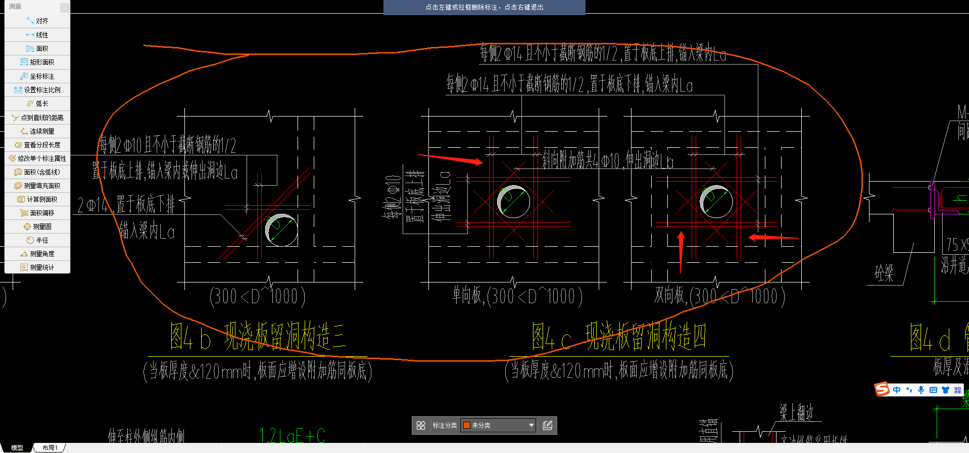

  • 板洞加強筋
    板洞伸入

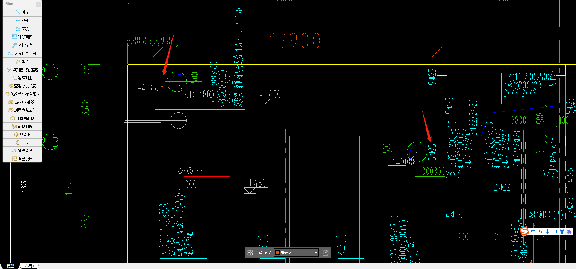

    板洞的上下左右加強筋,有支座的伸入支座,無支座的比洞口寬la,請問如何判斷是否有支座?是否有個距離來判定,不然距離好遠的梁也要伸入支座就不合理?
  • 設計給的大樣圖不表示的很清楚嘛,按設計圖紙做;之前在項目施工的時候甲方不管,就是要求樓板洞口的補強筋就是要通長設置,還不是要按照甲方的要求來
