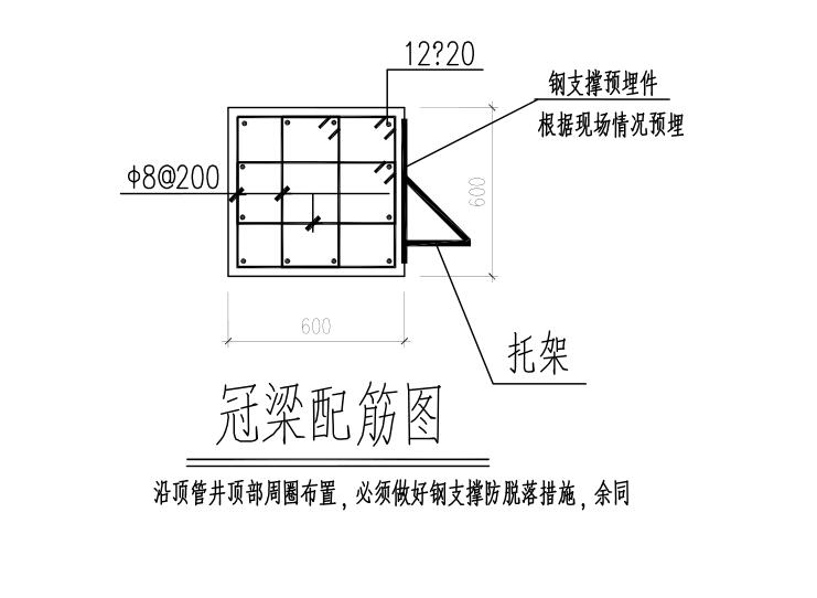

A8-200(4*4)?但這樣寫不對
搬磚老鄭 專家
答題: 3834 被贊: 995
4就行了
2023-05-15 13:35:24
鋼筋撐起半邊天 鉆石專家
答題: 154743 被贊: 49253
還有兩肢水平向的內箍在其它箍筋里輸入就好了
2023-05-15 13:39:42
