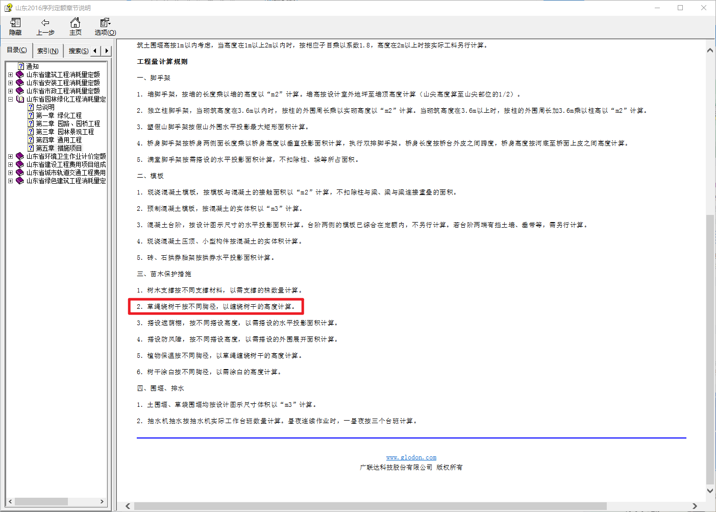

  • 老師,綠化草繩繞樹干工程量怎么計算
    長度按纏在樹上最后的高度計算

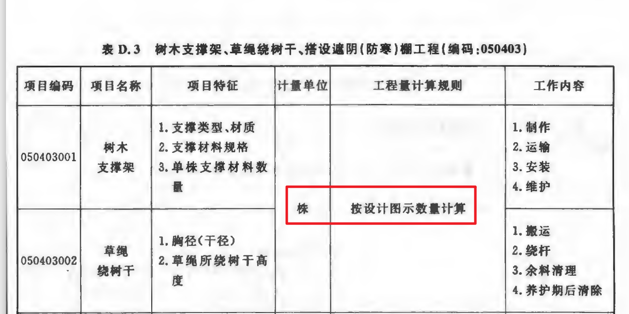

  • 是按苗木的胸徑計算的,聽聽實戰(zhàn)專業(yè)課吧,一本講透手把手帶你學習園林綠化預算-建筑課堂  https://jzkt.fwxgx.com/courses/18114.html
