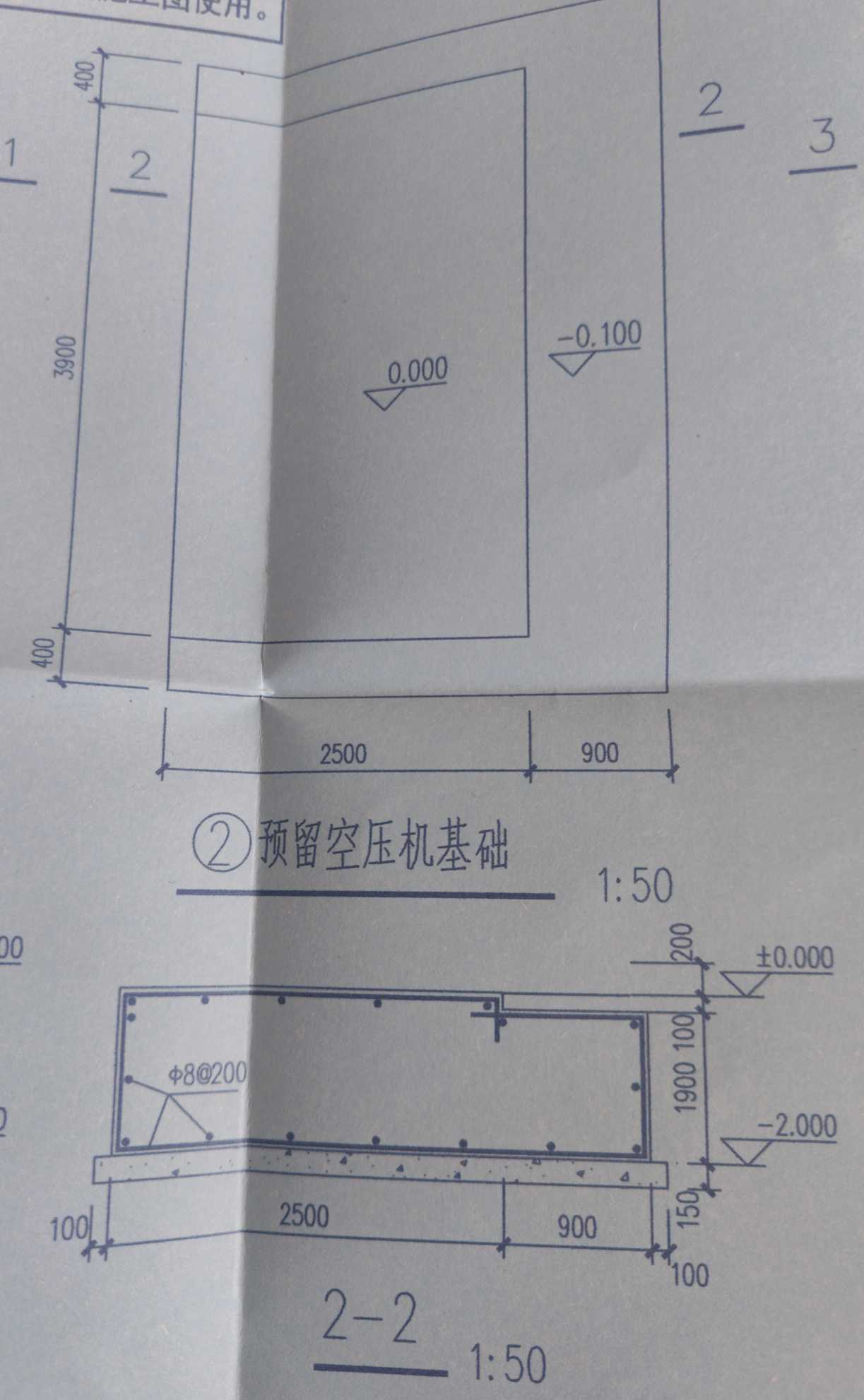

  • 不規(guī)則基礎(chǔ)鋼筋計算
    鋼筋計請問這個基礎(chǔ)怎么設(shè)置,如果是用不同厚度筏板基礎(chǔ)設(shè)置的話能否做到設(shè)置分布筋的時候和圖里鋼筋形狀一樣呢
  • 你好:用筏板,設(shè)置筏板邊坡,鋼筋可以在編輯鋼筋里面修改長度,然后鎖定構(gòu)件。

  • 不同厚度用筏板設(shè)置

  • 用筏板定義布置,不同厚度的筏板之間設(shè)置變截面。
