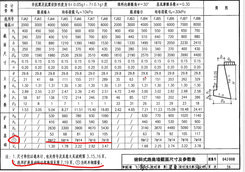

  • 請問算俯斜式擋墻,圖紙沒說選用什么荷載,沒說選用什么路肩墻A還是B,怎么選呢?
    重量
    可以直接套用圖集中對應(yīng)的每米混凝土量作為最終的工程量嘛? 注釋中寫明1為延米鋼筋量,但是圖集寫的是8根12的鋼筋,并不是一米的重量呢,這是什么意思,我怎么算呢;還有什么時候需要擴展基礎(chǔ)呢,還是每一個擋墻都有呢?求大佬指點!
  • 要按圖紙要求確定,如圖紙確沒注明,只能咨詢設(shè)計
