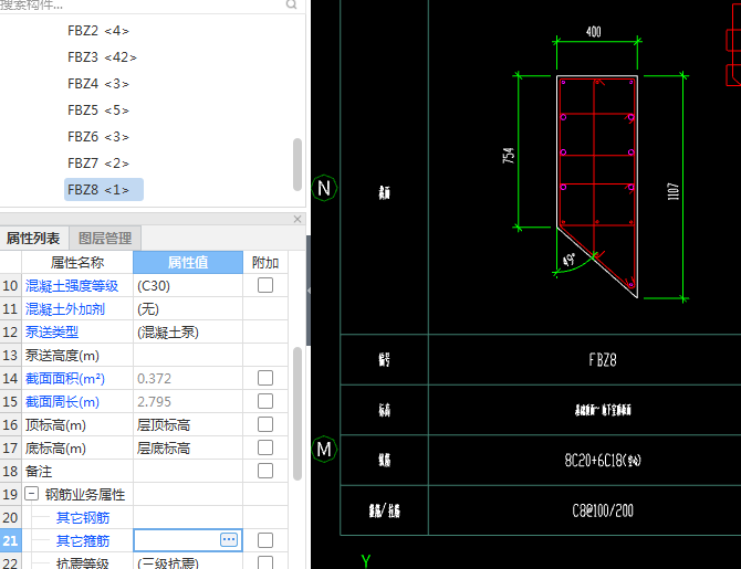

  • 這個(gè)構(gòu)建里沒(méi)有箍筋信息可以填 是要在其他箍筋里面填是嗎 要怎么填 選擇哪個(gè)圖號(hào)
    其他箍筋

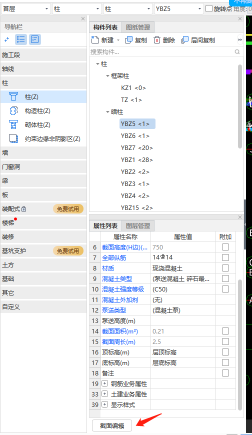

  • 因?yàn)槭钱愋蔚模窃诰庉嬩摻钪校?huà)上箍筋。箍
    首次提交 2023-05-13 11:39:45  最近修改2023-05-13 11:41:49 (修改過(guò)1次)

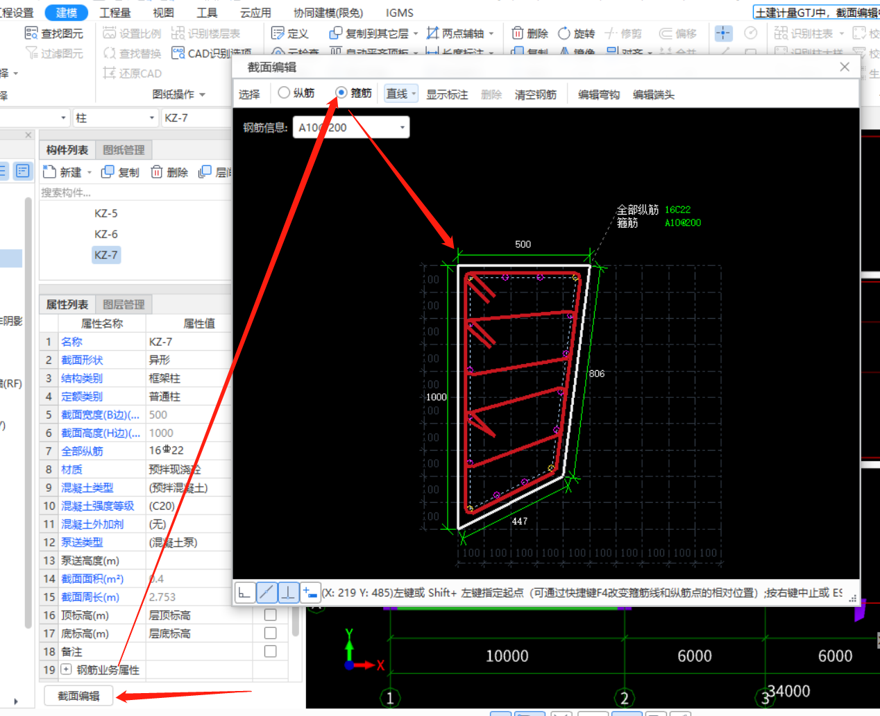

  • 截面編輯中自己畫(huà)箍筋
    2023-05-13 11:40:31
  • 答疑解惑截面編輯中繪制圖示箍筋
    2023-05-13 11:40:47
  • 你好:需要定義異形柱,繪制箍筋的。
    2023-05-13 11:41:32
