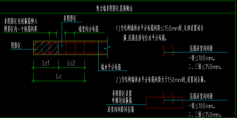

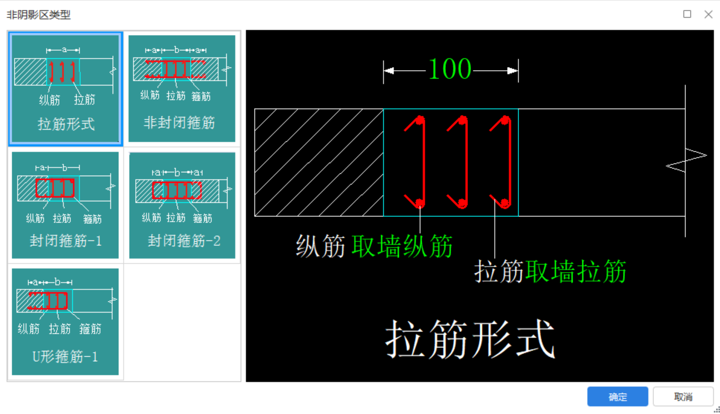

    請(qǐng)問(wèn)這個(gè)約束邊緣非陰影區(qū)的配筋是什么,是取墻拉筋還是柱箍筋感覺(jué)沒(méi)有說(shuō)清楚,這個(gè)一級(jí)、二級(jí)三級(jí)說(shuō)的是鋼筋型號(hào)么,然后廣聯(lián)達(dá)非陰影區(qū)的設(shè)置都是有縱筋的,像這個(gè)圖里沒(méi)有縱筋的該怎么設(shè)置,萬(wàn)分感謝
    非陰影鋼筋型號(hào)
    2023-05-13 10:56:12 補(bǔ)充
    設(shè)計(jì)說(shuō)明里非陰影區(qū)沒(méi)有縱筋,只有拉筋勾在墻體水平筋上,用廣聯(lián)達(dá)非陰影區(qū)構(gòu)件把縱筋去掉之后,拉筋也也沒(méi)有了,這種情況怎么解決

  • 你好:是取墻拉筋,非陰影部分縱筋是按照剪力墻的縱筋。
