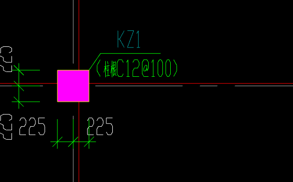

  • 請問這個柱根鋼筋是加密區鋼筋嗎?怎么設置?
    加密區

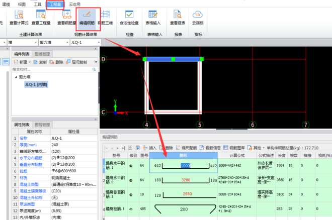

  • 可以在編輯鋼筋里調整這箍筋

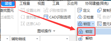

  • 兩種情況:
    一、柱根位置箍筋加密信息同柱加密區箍筋信息相同。
    方法:柱根位置箍筋加密不用特別設置,輸入柱箍筋信息為加密和非加密的形式后,軟件默認在底層的三分之一柱根位置按照加密計算。
    二、柱根位置箍筋加密信息與柱加密區箍筋信息不同。
    方法:暫時只能按照一種信息進行輸入,計算后在【編輯鋼筋】中進行修改,再【鎖定】鋼筋處理。
    這個柱答疑解惑

  • C12@100是柱子箍筋 不是加密區鋼筋
    加密區鋼筋例如 C8@100/200
    2023-05-12 16:07:02
