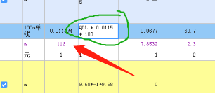

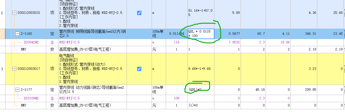

張恩賜 2023-05-11 17:05:27 | 陜西省 安裝預算 | 1001查看 2回答
Run! 專家
答題: 1482 被贊: 1894
qdl是清單量的縮寫,是代表清單里面輸入的工程量,子目里面的量是可以自己調整的,你截圖的是對應子目的量是用清單量*對應的數據
首次提交 2023-05-11 17:07:37 最近修改2023-05-11 17:07:48 (修改過1次)
求己 鉑金專家
答題: 74516 被贊: 24329
定額有考慮損耗,應填寫QDL*0.01
2023-05-11 17:11:51
