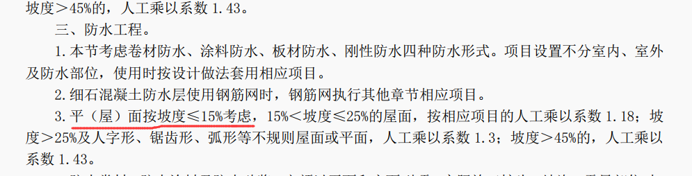

    沒見有規(guī)定,可以參考第九章說明里對(duì)于平屋面的解釋
    坡度
    2023-05-11 17:24:49
  • 好像沒有明確規(guī)定吧,只要不是水平的,就都是斜板的吧
