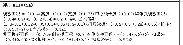

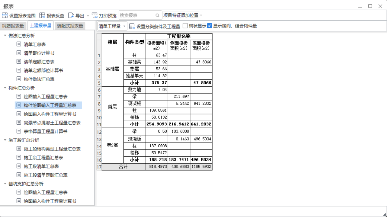

  • 請問各位老師為什么梁模板面積為0,底面模板面積有的也為0呢
    底面模板
    2023-05-11 14:20:38 補充
    板面積
  • 有梁板并入板了,查看你的計算設置
    2023-05-11 14:15:41
  • 應該是模板工程量歸入了板中。看下圖元計算公式。
    2023-05-11 14:16:09
  • 基礎梁下面有墊層,不需要底模;基礎梁若與筏板、獨基等重疊,則不會算側模
    2023-05-11 14:17:29
  • 看計算規則,梁模板工程量在板內。
