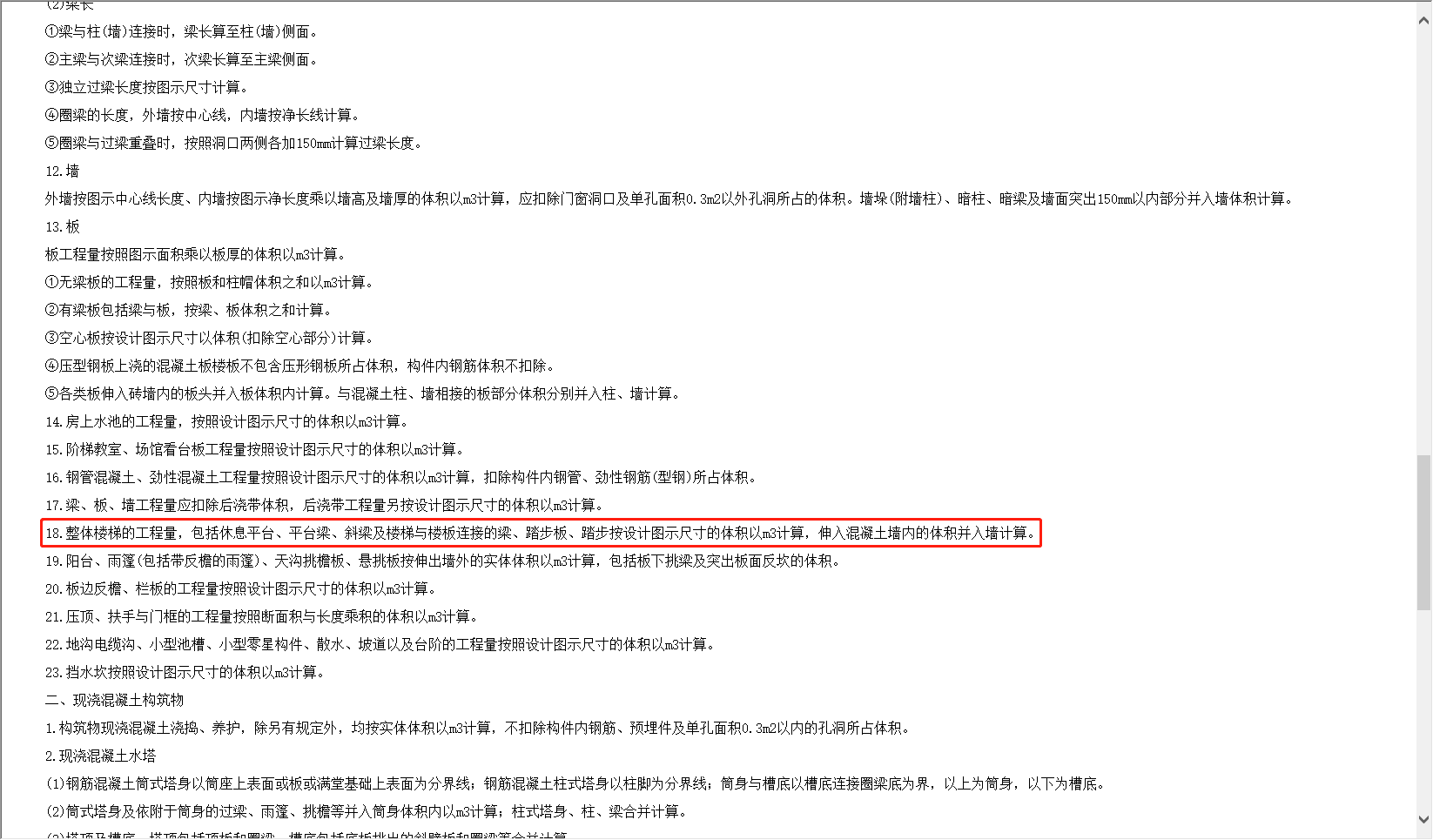

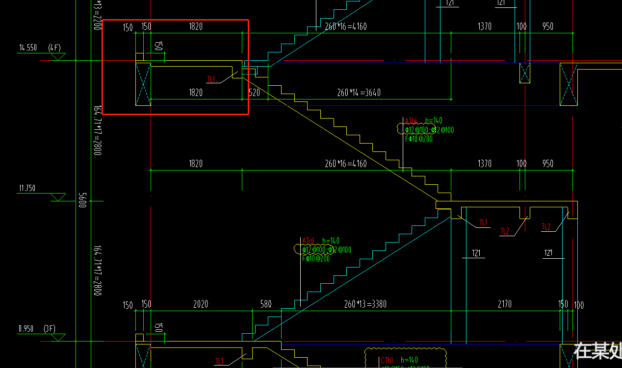

如圖這塊板的工程量歸屬于哪里,裝修是按樓梯的裝修來布置嗎,廣東省的

歸屬于樓板

根據定額規定,屬于樓層板。
裝修按照樓梯間布置。

梯梁左側屬于樓板

歸于樓板
