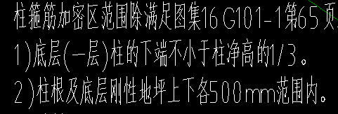

請問:說明中的這兩條需要修改什么計算設置嗎?第一條需要在一層打鉤嵌固部位嗎?(有-1層)
Run! 專家
答題: 1482 被贊: 1894
不需要調整,只要看一下本圖的嵌固部位是哪個位置。在樓層表一般有示意
2023-05-10 16:49:31
天涯浪子 鉑金專家
答題: 52270 被贊: 16368
嵌固部位,看結構樓層表
2023-05-10 16:49:01
