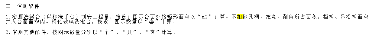

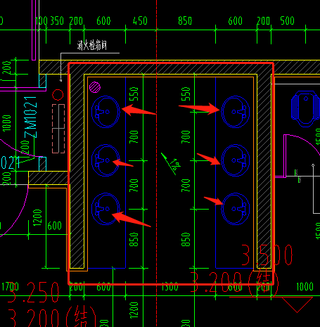

不扣,廣東定額如下規定

不扣

請問計算這種石材臺面時 ,需要扣除洗漱盆所占的面積嗎
