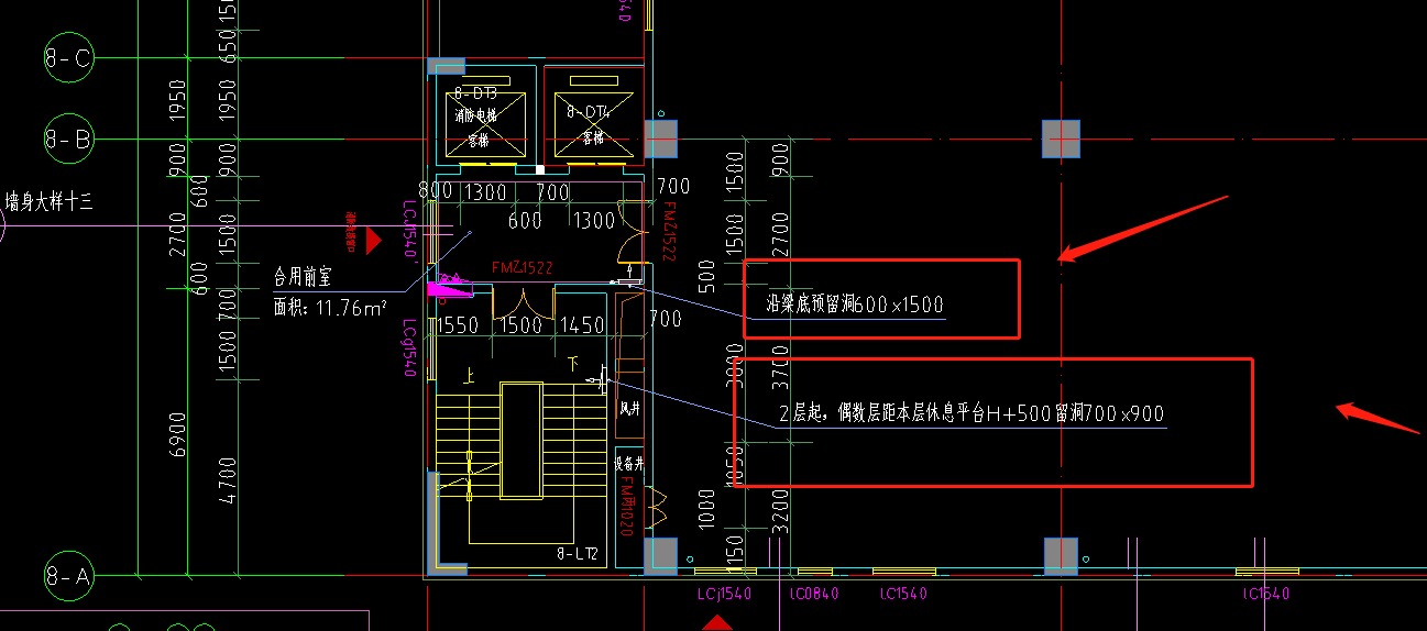

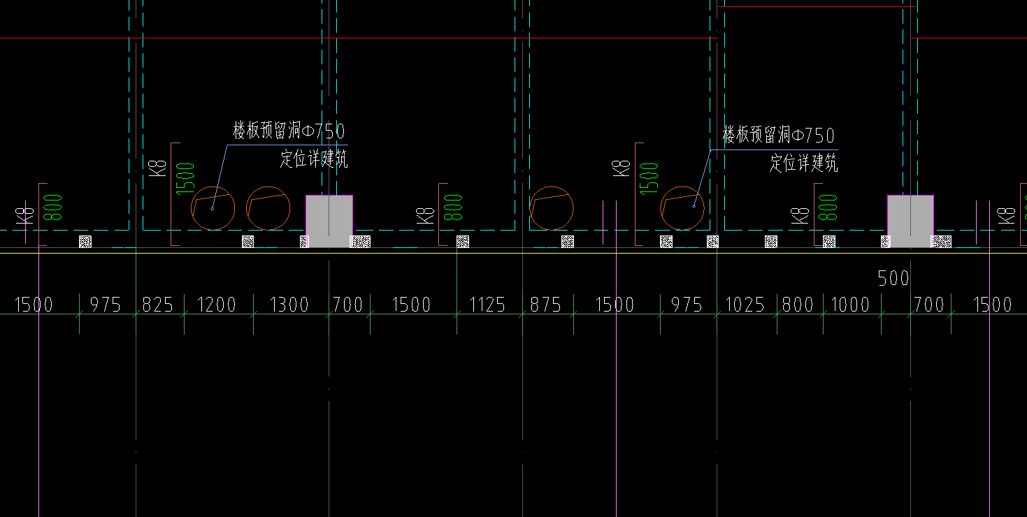

這兩種洞要開嗎?

建筑、結構設計注明的留洞,是要預留的
2023-05-09 14:59:06
爍楠科技 鉆石專家
答題: 68564 被贊: 87920
預留洞口,軟件中用墻洞定義繪制
2023-05-09 14:59:38
雪蓮 鉑金專家
答題: 31571 被贊: 7832
要開
