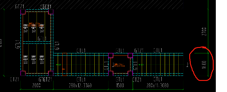

  • 麻煩問一下,這個鋼梯的面積按展開面積來算,長度知道了,寬度是多少呢?

  • 1400
    2023-05-09 09:50:43
  • 寬是1.4米
    2023-05-09 09:50:45

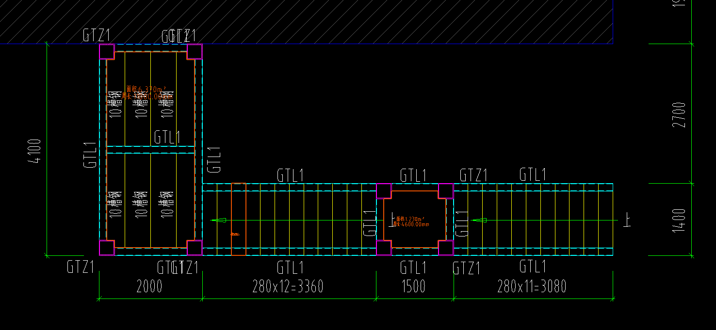

  • 鋼梯應該按重量計算吧?
    2023-05-09 09:50:48
  • 你好,寬度1400,你現(xiàn)在是算鋼梯構(gòu)件嗎?如果是這個的話,這個需要計算其重量。
