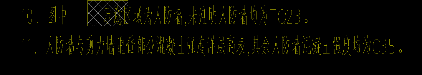

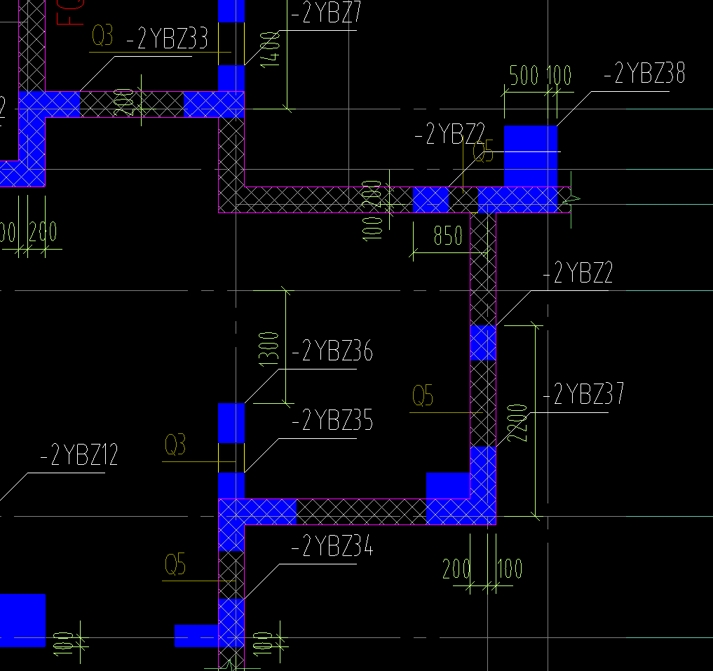

這個人防墻與剪力墻重疊,我應該按哪個標注布置?人防墻與剪力墻重疊部分的混凝土怎么理解?

xagcc 鉆石專家
答題: 316865 被贊: 72009
看配筋信息,按配筋大的處理。
2023-05-09 09:00:05
鋼筋撐起半邊天 鉆石專家
答題: 154756 被贊: 49254
按人防墻考慮
2023-05-09 08:58:43
翔宇789 專家
答題: 64556 被贊: 28218
保留大的
2023-05-09 08:58:48
龍的后裔 專家
答題: 818 被贊: 209
人防墻優先原則
2023-05-09 09:00:00
nh 鉆石專家
答題: 135209 被贊: 27889
按人防的設置
2023-05-09 09:10:22
