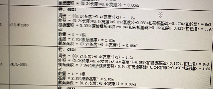

  • 柱的工程量是0,怎么辦

  • 暗柱、暗梁是剪力墻的加強(qiáng)構(gòu)件,其本質(zhì)還是剪力墻,所以其混凝土、模板的工程量是計(jì)算在剪力墻中的,不要覺(jué)得其名稱叫做柱、梁,就計(jì)算在柱梁中

  • 暗柱工程量并入剪力墻了

  • 你好,你這個(gè)是暗柱嗎?如果是,這個(gè)正常的,混凝土量計(jì)入到剪力墻中了。
