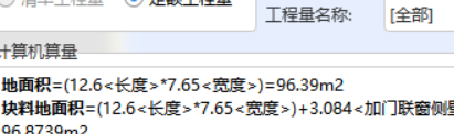

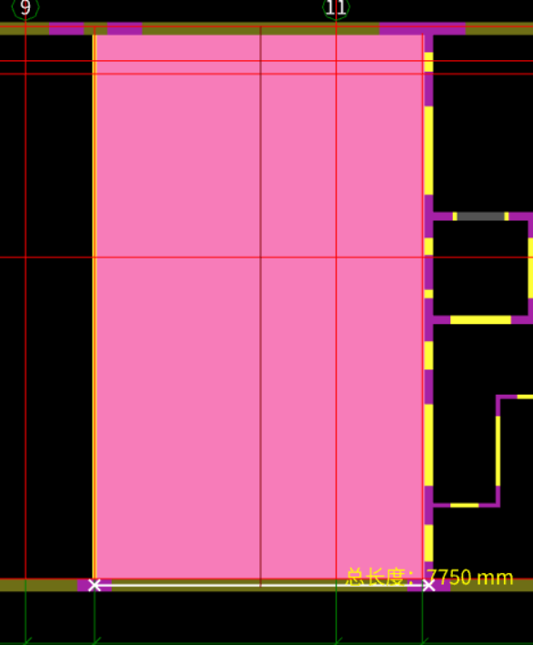

    墻是砌塊墻,提地面積的時(shí)候發(fā)現(xiàn)200以下的墻不扣減,是為什么
    2023-05-08 16:02:29 補(bǔ)充
    不扣減
    重新布置
    2023-05-08 16:05:29 補(bǔ)充
    應(yīng)該是7.75-左邊墻0.05-右邊墻0.1=7.6,地面都是布置到墻中心線,100厚的墻是在裝修之后畫的,但是裝修重新布置了也匯總了

  • 要看一看你的計(jì)算規(guī)則中的設(shè)置而定的。
    2023-05-08 15:40:20
  • 如果不是你繪制的原因,就是厚度在120mm以下的墻體的類別設(shè)置成了間壁墻。120mm以下的間壁墻是不扣減的。
