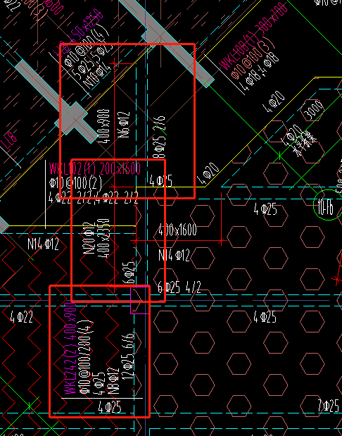

  • 同一跨梁截面不同側面筋也不同怎么設置?
    梁屬性
    2023-05-08 10:13:12 補充
    已經在該變截面位置打斷之后,單獨輸入側面鋼筋后再合并,合并同時保留原梁屬性,但是看計算式單獨加進去的側面鋼筋沒有了
    打斷后原位標注里輸入截面和鋼筋信息。最后合并梁
    2023-05-08 10:13:30
  • 側面鋼筋只能輸入一種,剩下的在其他鋼筋里面輸入。
