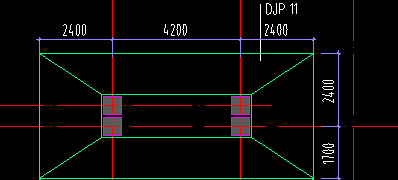

  • 如何繪制這種獨基
    獨基
  • 坡型獨基,不用管上面有幾個柱
    2023-05-07 15:20:29

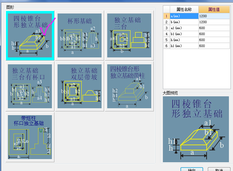

  • 選擇對應的圖集設置答疑解惑
    2023-05-07 15:21:05
  • 可以用筏板定義用設置筏板邊坡處理,也可以用參數獨基定義處理.
    2023-05-07 16:19:10
  • 你好,需要看詳細的信息,這個使用四棱錐獨立基礎。
