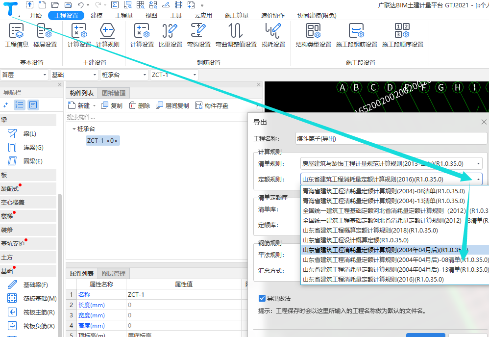

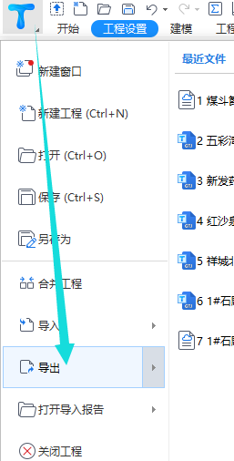

土建建模時應該建18定額,結果建成08定額,現在圖形已經畫了很多,請問哪里可以改嗎
歡樂心中飛雪 鉆石專家
答題: 133660 被贊: 42345
導出工程就可以重新選擇定額庫的
