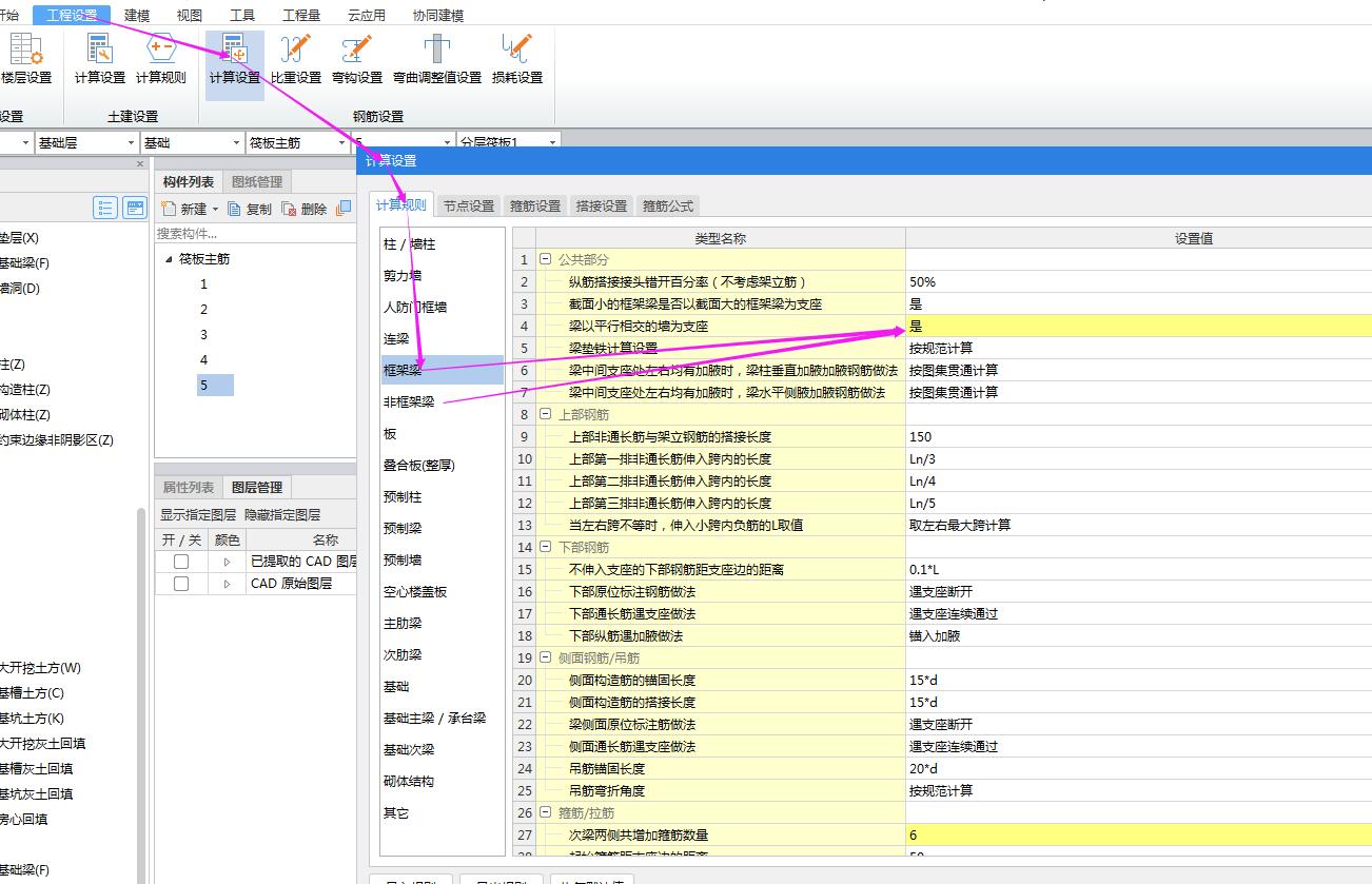

火鍋 2023-05-06 10:46:24 | 四川省 土建 | 379查看 2回答
鋼筋撐起半邊天 鉆石專家
答題: 154727 被贊: 49244
有一端暗柱里沒有畫剪力墻
2023-05-06 10:47:35
歡樂心中飛雪 鉆石專家
答題: 132906 被贊: 42081
暗柱內都繪制上墻,然后工程設置中設置梁以平行相交的墻為支座
2023-05-06 10:48:05

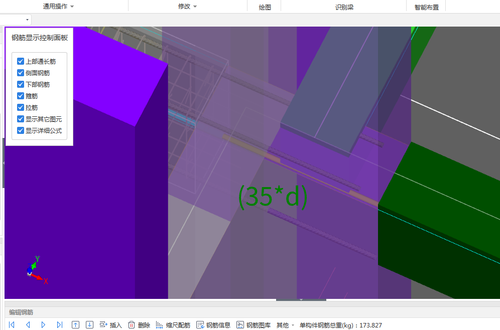

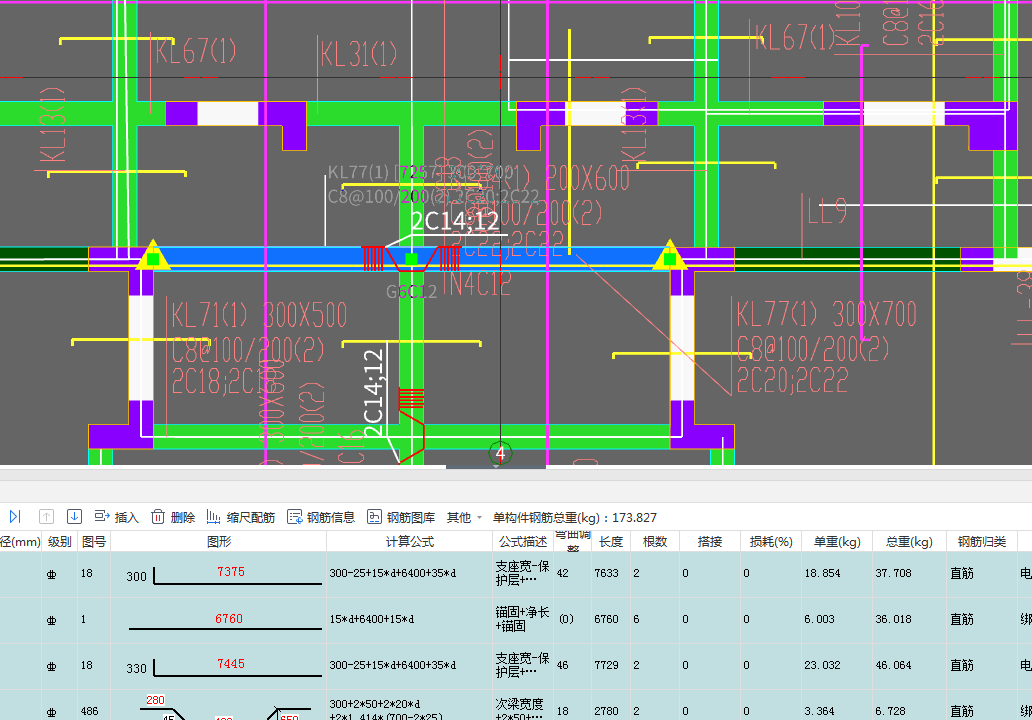

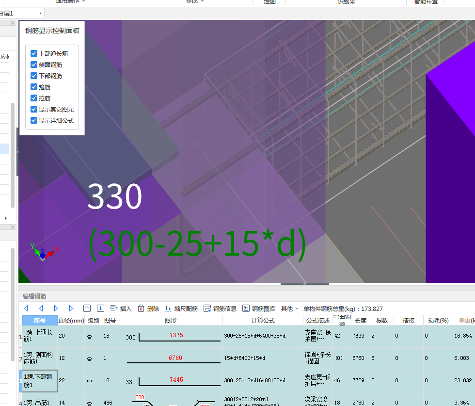

梁上部鋼筋算下來一邊直錨一邊彎錨,正常的嗎
C30,抗震等級三級,兩邊柱子寬度不一樣,怎么用hc-c判斷彎錨還是直錨?
C30,抗震等級三級,兩邊柱子寬度不一樣,怎么用hc-c判斷彎錨還是直錨?如圖所示,這里是直錨還是彎錨
