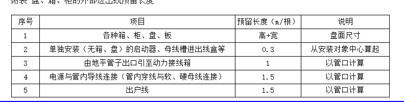

  • 電線進(jìn)出接線盒預(yù)留多少 到末端小設(shè)備 風(fēng)機(jī)盤管 燈具 插座開關(guān)呢?有沒有預(yù)留
    我記得都是0.15m  有沒有規(guī)范大神給我截個圖 我問業(yè)主算錢
    接線盒
    這是清單計價規(guī)范上的規(guī)定

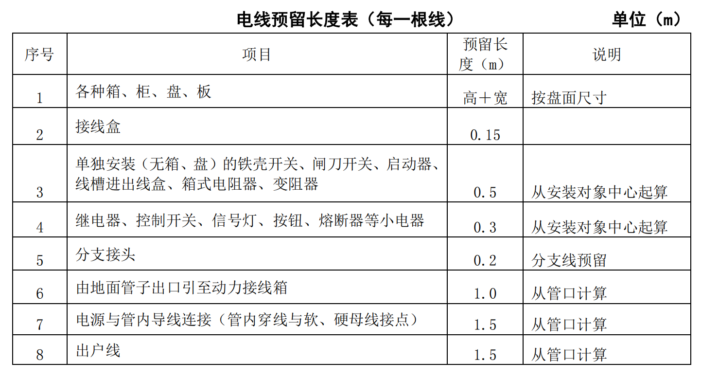

  • 接線盒預(yù)留的工程量,定額已經(jīng)考慮的,不用單獨(dú)計算
