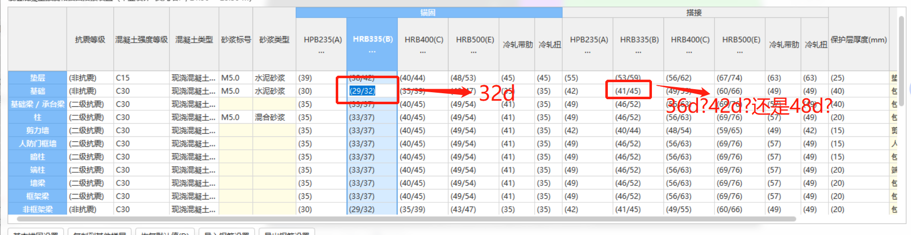

  • 錨固搭接長度設(shè)置
    錨搭接長度答疑解惑是這樣填嗎
    軟件中已設(shè)置好不需要修改,斜杠前后分別是按鋼筋直徑小于25和大于25對應(yīng)的數(shù)值.
    2023-05-05 20:37:48
  • 這個都是設(shè)置好的,不用改它
    2023-05-05 18:56:22
  • 這個抗震等級不改嗎
    2023-05-05 19:14:04
