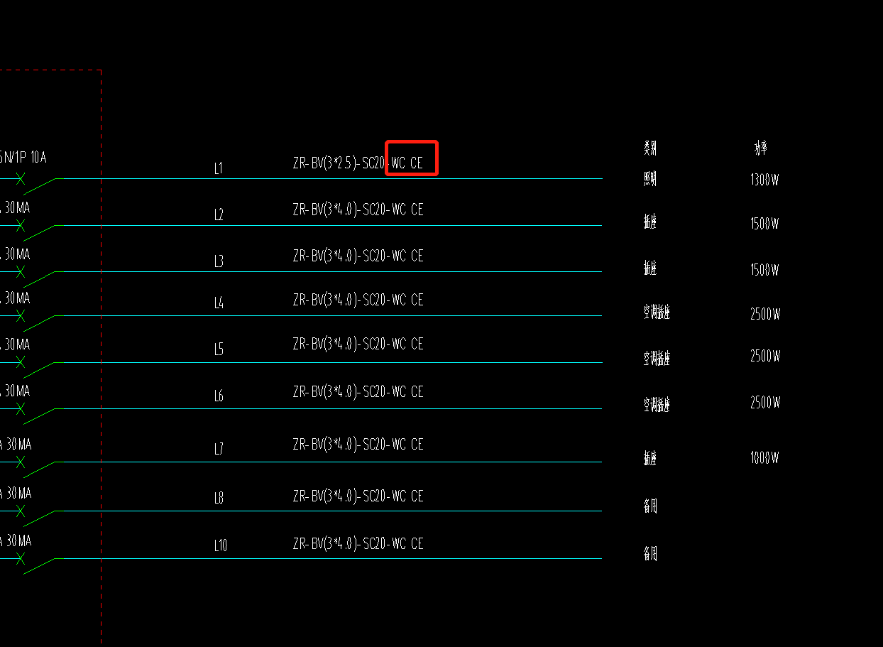

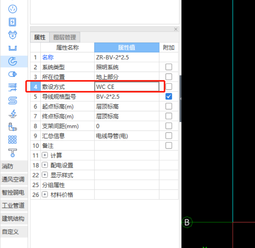

  • 這個配線的敷設方式是WC CE 建模的時候可以第二張圖這么輸入嗎?標高需要設置嗎
    敷設方式
    配線
  • 正確的,標高這樣子沒錯,CE是走天花板的,按層頂沒錯
    建議采用系統圖識別,這樣方便

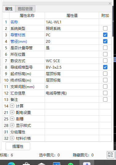

    你的屬性里面沒有導管材質,是不是弄錯地方了
