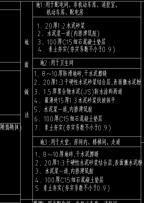

  • 這個(gè)房心回填的頂標(biāo)高 和厚度分別是多少
    房心回填標(biāo)高
我來(lái)答 收藏  舉報(bào)
全部回答 (5) 首答僅用{{minutesHtml}}
    地面1:頂標(biāo)高-0.12,厚度18cm
    地面2:頂標(biāo)高-0.15,厚度15cm(有放坡需求,可按次數(shù)據(jù)計(jì)量)
    地面3:頂標(biāo)高-0.13,厚度17cm
    2023-05-05 09:39:00

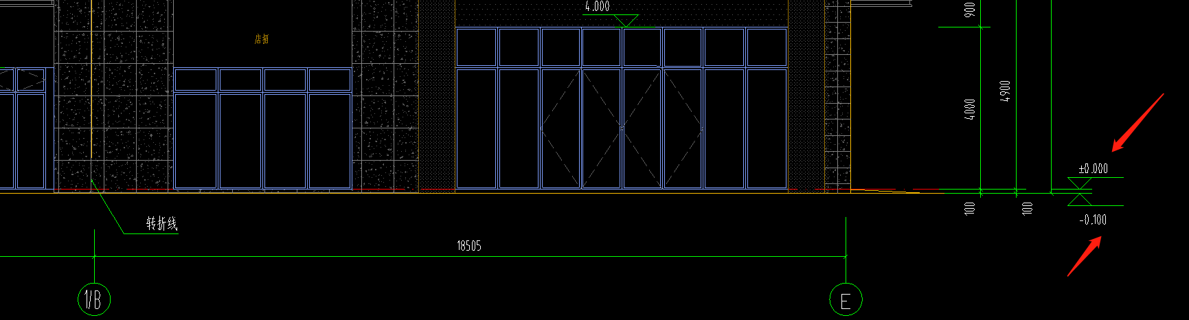

  • 房心回填厚度=室內(nèi)地面標(biāo)高-室外地面標(biāo)高-地面做法厚度
    2023-05-05 09:17:14
  • 頂標(biāo)高就是首層地面高,厚度=首層地面高-室外地坪高
    2023-05-05 09:18:08
  • 室外地坪導(dǎo)正負(fù)0的高度
    2023-05-05 09:25:12
  • 按挖土對(duì)應(yīng)標(biāo)高
    2023-05-05 09:27:03
