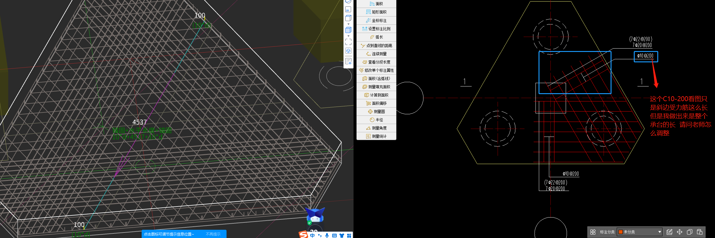

lh 2023-05-04 18:08:30 | 浙江省 土建預算 | 225查看 3回答

是樁間連接鋼筋布置范圍的寬度,及7條鋼筋有6個200間距,按1300計算就可以了

雪花飄 飄 鉑金專家

是整個承臺長

希望 黃金專家

是樁間連接鋼筋的分布筋在其他鋼筋中輸入.
