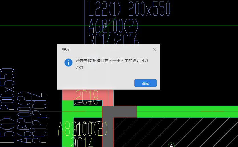

我想的是分成兩段合并但是好想不行

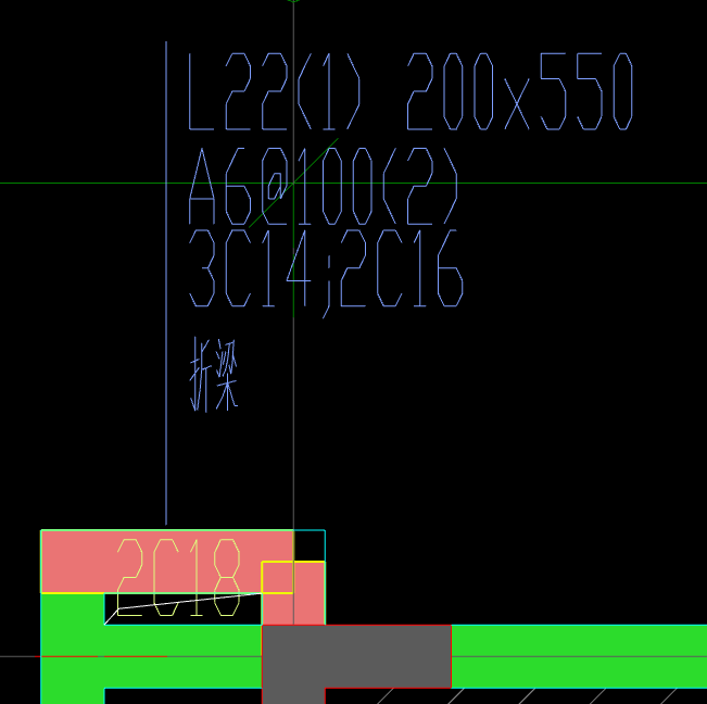

如果是垂直折梁,打斷后調整標高即可!
如果是水平折梁,采用連續繪制梁即可!

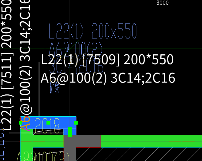

各位老師,請問KL2這種梁在軟件里應該怎么處理?
各位老師,請問KL2這種梁在軟件里應該怎么處理,試過打斷合并,但是依舊只能修改單獨一跨的鋼筋信息。
