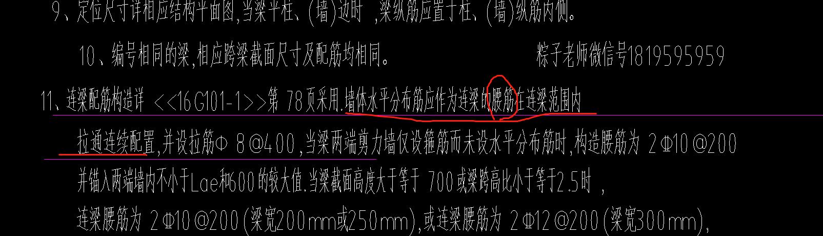

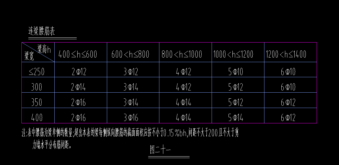

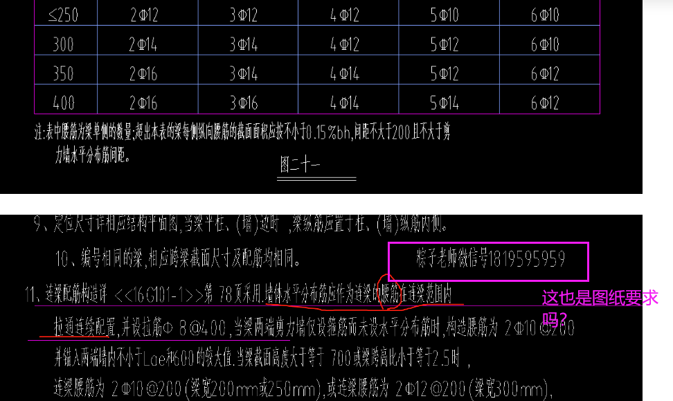

  • 圖中有兩種描述時,是不是沒有與剪力墻相交的連梁才按照連梁腰筋表設置?有這種連梁嗎

  • 按先后說明要求,取后要求的

  • 不對,是先按這個表設置的

  • 連梁有腰筋就按腰筋布置,沒有腰筋時剪力墻的水平鋼筋貫通連梁。
