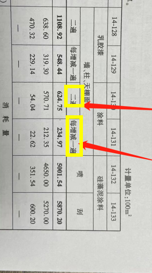

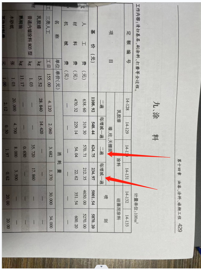

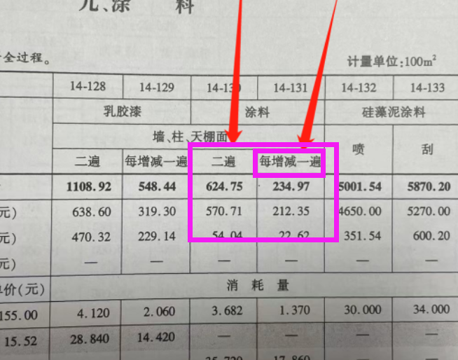

  • 為什么相同的子目 一遍跟兩遍的價格差那么多
    子目
    答疑解惑一個是兩遍,一個是每增減一遍
    就是汽車運輸一樣,增運1km的只需要距離,不需要等待的時間了類似
    2023-05-04 14:21:03
  • 是【每增加一遍】在兩遍的基礎上增減。
    2023-05-04 14:20:20
  • 每增加一遍,只是增加一遍乳膠漆,沒有底層基礎層做法的
