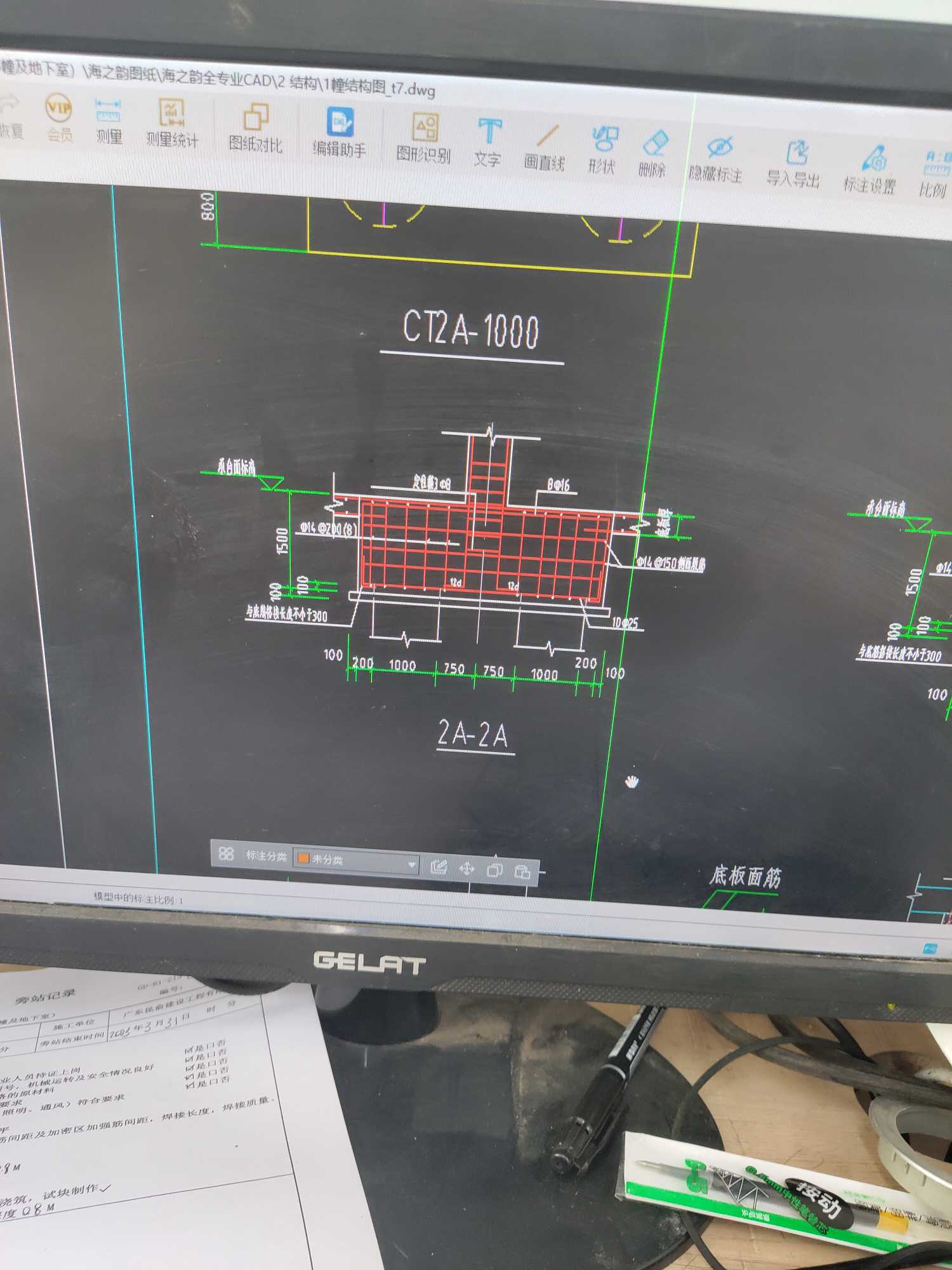

小陳 2023-05-04 11:50:07 | 廣東省 土建施工項目管理 | 3378查看 2回答

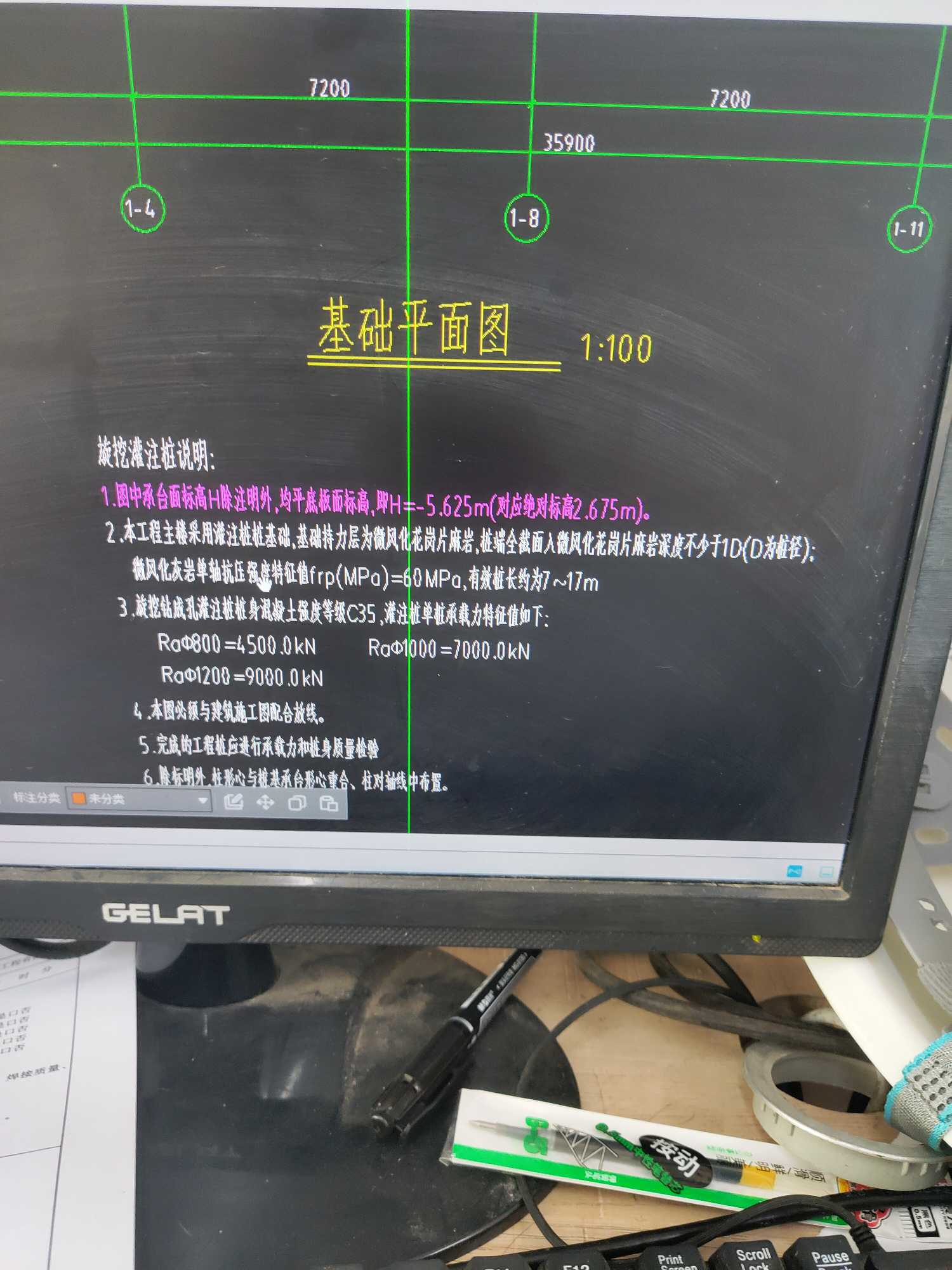

承臺頂標高看承臺平面圖,如果圖紙沒有標明,就按說明內的-5.625m。

你好,它說明里寫了除注明外,均平底板面標高,H=-5.625;也就是你創建的承臺頂標高為-5.625,底標高為(-5.625-承臺高度);另外其他注明的標高即采用注明標高。
