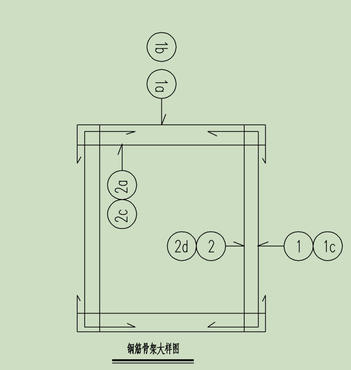

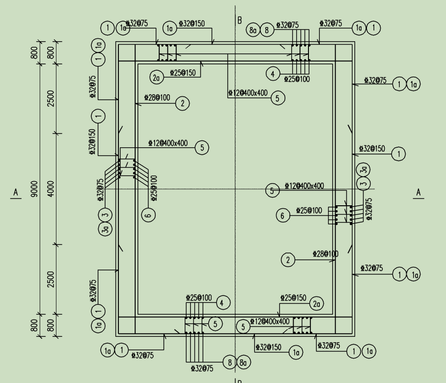

    墻壁的1號鋼筋為C32-150,到那個拐角處又變為C32-75,是否為同一根鋼筋? 看不明白 我在廣聯達剪力墻設置的時候水平鋼筋左右C28-100 右側C32-75對嗎 還是150
    因為底部有附加了一個1a號鋼筋c32-150,所以這個位置變為了c32-75
    水平鋼筋左右C28-100 右側C32-75對嗎 還是150【是間距150,只不過中建部位間距為75,可以用壓墻筋輸入的】
    2023-05-03 09:40:48
  • 因為兩端又附加了一個1a號鋼筋,1和1a隔一布一,所以端頭變為了c32-75
    2023-05-03 09:47:23
  • 墻壁的1號鋼筋為C32-150,到那個拐角處又變為C32-75,是否為同一根鋼筋?【是表示1及1a的相交】 看不明白 我在廣聯達剪力墻設置的時候水平鋼筋左右C28-100 右側C32-75對嗎 還是150【按二圖配筋大樣這樣布置可以】
