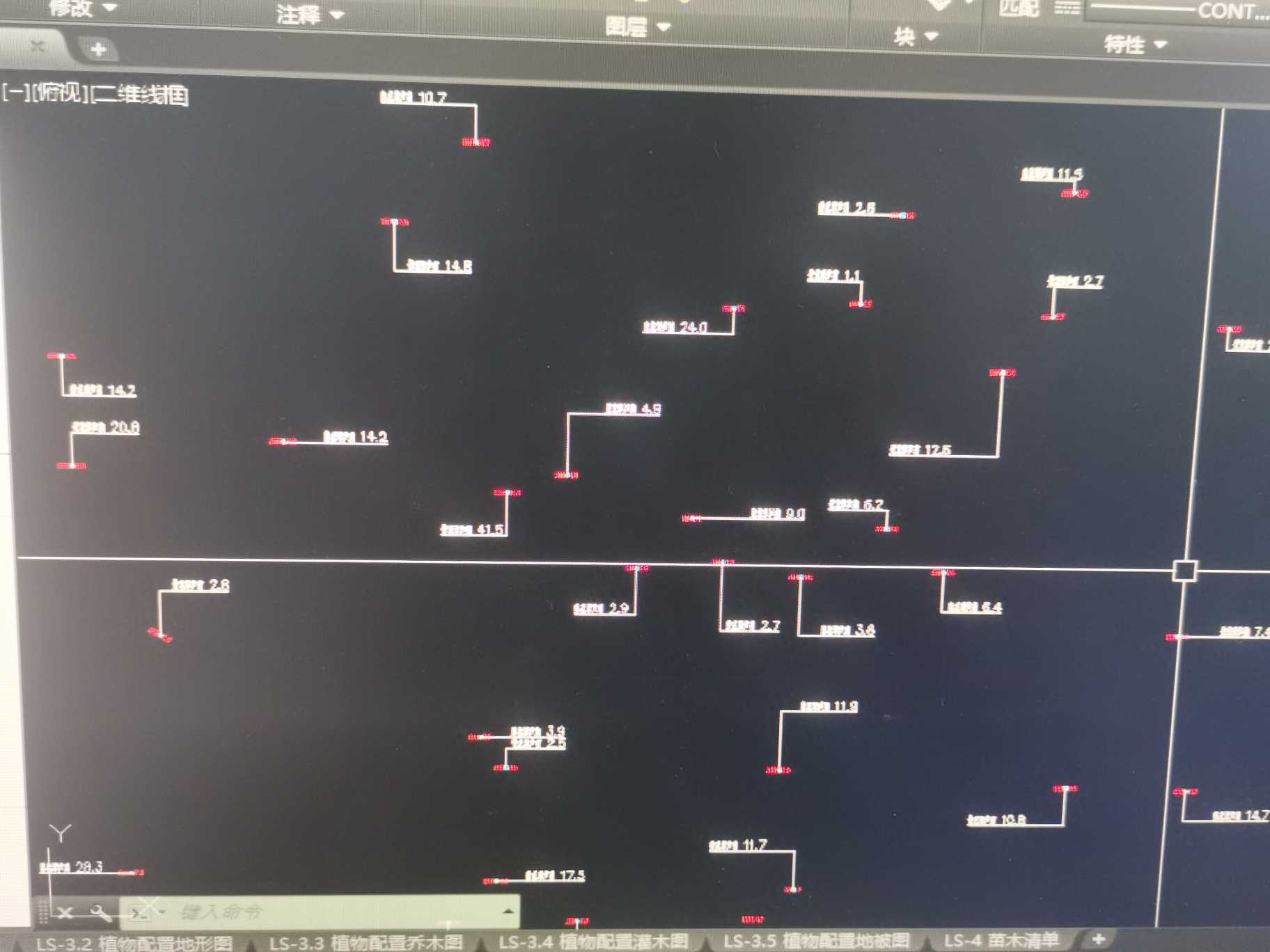

  • CAD園林地被要咋樣統計總量,難道要一個一個加嗎?有沒有快速點的方法,求分享一下
  • 設計一般會有一個材料統計表的,里面匯總了!一般不需要單獨一個一個的加!
    2023-05-02 11:06:07
  • 你好。可以考慮用“數據提取”功能提取到 Excel 進行處理。
    2023-05-02 11:14:24
  • 1、可以使用“賤人”工具(淘寶上買一個),但是需要每個地被有完整的面積圈出來
    2、可以使用CAD快看里面的文字查找,進行統計
    3、苗木表可以通過CAD快看會員功能的提取設計的表格
    4、一個一個在圖紙上找
