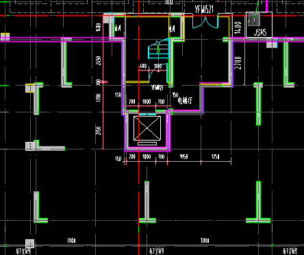

    回填土請教一下,地下一層有空腔,但有柱子和墻但未連接,此處要回填土,但上部有建筑物,請教一下這部分怎么計算建筑面積?
  • 地下室正常按規(guī)則計算建筑面積。
    2023-05-02 08:44:39
  • 樓梯間部分要計算面積
    2023-05-02 08:45:29
  • 你好,你這個需要回填的話,那么這個位置的層高是多少?如果層高不高,這個是不計算建筑面積的。但是樓梯間、電梯井如果層高達到要求,這部分是需要計算建筑面積的。
