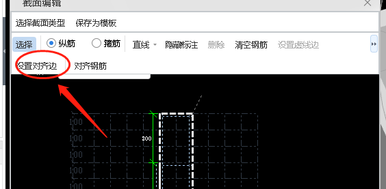

你好:
需要在人防門框墻的截面編輯界面,點擊【設置對齊邊】,鼠標左鍵選擇需要對齊的邊后,鼠標右鍵即可。
設置成功后對齊邊會顯示藍色,并在組合參數圖中會聯動變化。如圖:
備注:組合圖中不支持繪制鋼筋,設置對齊邊,設置虛線邊,編輯端頭,編輯彎鉤,對齊鋼筋。
