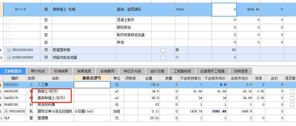

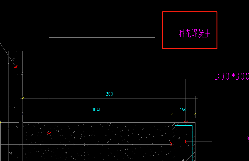

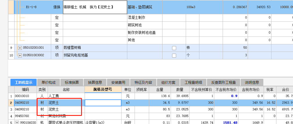

  • 花泥炭土是耕植土嗎
    定額
    答疑解惑廣聯達服務新干線
    是不是不一樣的東西 這么改定額對嗎?
    不是一樣東西
    泥炭土有機質含量高
    2023-04-29 16:17:35
  • 可以這樣理解,但是花泥炭土屬于營養土類,幫助苗木成長的營養土,聽聽實戰專業課,一本講透園林綠化預算編制的課件。早聽早受益。手把手帶你學習園林綠化預算-建筑課堂  https://jzkt.fwxgx.com/courses/18114.html
    2023-04-29 17:30:01
  • 主材可以這樣替換,進行綜合單價把控,及主材價格的佐證資料,進行資料閉合
